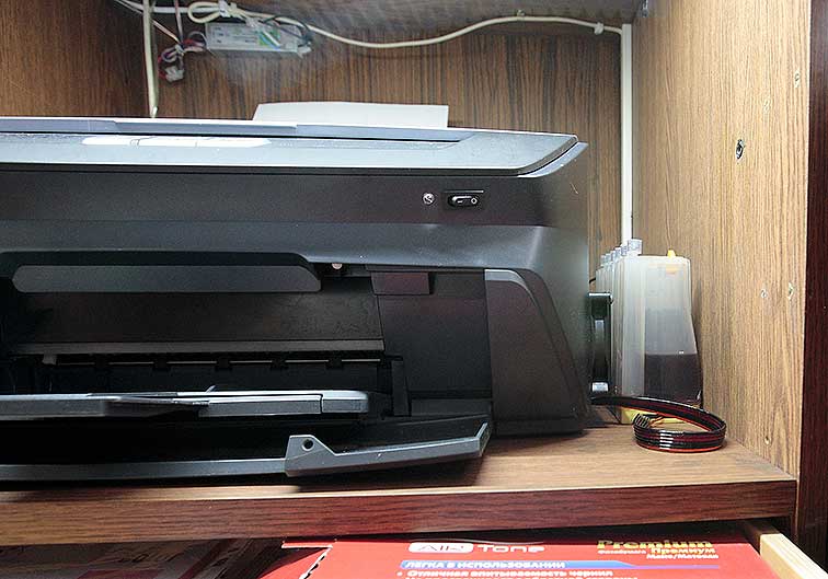

Судя по фото, ТС ни малейшего представления о балансировке не имеет.
Доноры-то кастрированные и + к ним картриджи. Хороший набор для головной боли. Про чернила молчу, ибо не понятно что там, но не думаю что оригинальные.

То, что доноры безобразные, это так. То, что картриджи, тоже плохо. Теперь по "баллансировке": глупо думать, что можно что-то изменить в подаче конкретного канала, поднимая или опуская ВЕСЬ блок доноров! Если хотите "балансировать", то разделите доноры на отдельные банки!
На снимке принтер, которому четыре года. Как доноры поставили рядом, так они и стоят! Единственное, доноры нормальные Мариотты, в каретке капсулы, и чернила хорошие.
Теперь совет:
1 Снять СНПЧ.
2. Вытащить картриджи.
3. На чернилозаборные иглы ПГ одеть трубки небольшой длины. В них залить чистую водичку. Это для того, чтобы не засохли штатные фильтры ПГ
4. Слить чернила из доноров, шлейфа и картриджей.
5. Всё промыть и продуть от остатков воды. Доноры категорически заменить на нормальные. Приобрести капсулы и планку с чипами. Если влом, то попытаться использовать старые промытые картриджи.
6. Приобрести свежие чернила.
7. Всё собрать и залить чернила согласно обычной процедуре.
Если ПГ еще не угроблена прокачкой, то всё должно заработать.
Теперь совет:
1 Снять СНПЧ.

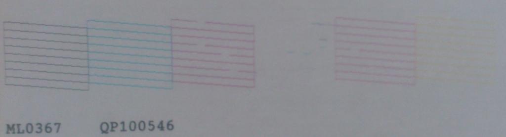

| Сообщение #32 Отправлено 07 января 2013 - 17:08
умирают иногда головы, ничто не вечно под луной, хотя у 220го они более живучие, так вроде и сама модель уже история........
| Сообщение #33 Отправлено 07 января 2013 - 18:05
а с ПГ думаю всё ок.
| Сообщение #34 Отправлено 07 января 2013 - 18:40
Ага, когда тест дюз печатали, пусть даже и кривой. Сейчас уже трудно сказать...
