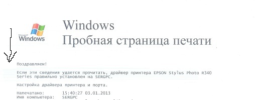

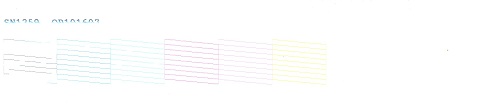

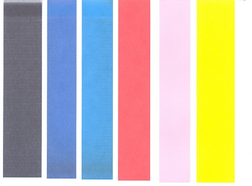

Забыл вчера на ночь припарковать ПГ... утром отодвигаю ее а под ней небольшая лужица синих чернил... Поэтому решил кроме черного заправить и синий (ориг-е картриджи). Результат- фото2 и 3 (появились синие полосы на листе, а "фон" на тексте ушел) и слишком красный цвет на местах где на фотке должен быть коричневый (бывало и раньше). Поэтому решил заправить и все остальные. Результат- фото1: пропали некоторые дюзы черного цвета)) Промывка из драйвера вернула не все, поэтому было решено промыть его (за одно и синий) промывкой со шприца... Заметил странную особенность: во время "вкачивания" промывки в черные штуцеры из соседнего синего вылилось немного чернил а потом пошли пузырьки... Примерно то же самое было с черным и, кажется, светло синим когда промывал синий ( только в этом случае были только пузырьки (из светло синего их было меньше)). Теперь сижу жду пока все протечет...

|    Сообщение #23 Отправлено 03 января 2013 - 17:25   pepsiman
вот только черный не просрался, подождите, может сам откиснет, а так прогресс на лицо, поздравляю
