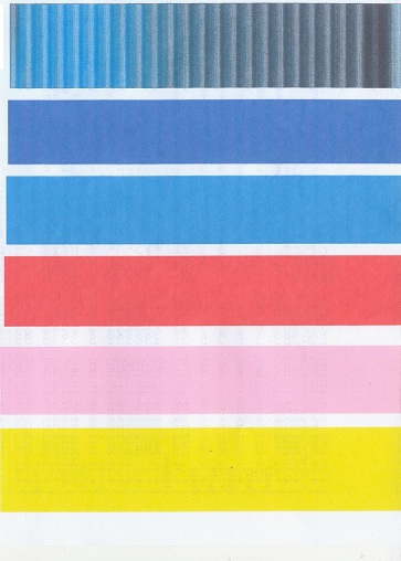

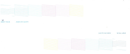

С новым годом! Помогите разобраться с проблемой... Не печатали на нем (как мне сказали) год. После промывки ПГ и установки ПЗК Revcol (чернила то же Revcol (Hameleon)) цветные дюзы пробились все, черные- 70%. Первые фоток 30 все было ОК, потом иногда появлялись полосы на фотках, но после пары промывок ПГ все проходило. А сейчас делаю тест дюз показывает что черные дюзы печатают синим( все теми же 70%). Раньше пара-тройка промывок (программно) помогала вернуть черный, а сейчас половина фотки отл. а 2-я половина синяя в местах где должен быть черный. Промывал промывкой инктэк черный цвет и капу (отскойник, кстати, вывел наружу) помогло на день. Я думаю что проблема в ПЗК, но что именно в них не так? Можно ли с ними что-то сделать, 2000р. отдавать на новые ПЗК и чернила жалко?

Кстати, ПЗК были куплены около мес. назад и использовано 50 мл. чернил каждого цвета. Выложенная фотка с полосками напечатана в режиме текст+фото, в фото режиме все ОК. Поэтому мне всеравно что много дюз забито, мне бы точно знать почему черный синим печатает (тем более дюзы черного потихоньку сами пробиваются).

Не, при печати теста дюз из меню принтера то же синим печатает...

Верить тесту можно только после 3-4х прочисток, а перед этим в черном ПЗК чернила сменить, т.к он в черный картридж через капу мог синего насосаться, либо худший вариант: если у вас черный и синий соседи, возможна разгермертизация ПГ, но думаю это вряд ли.
