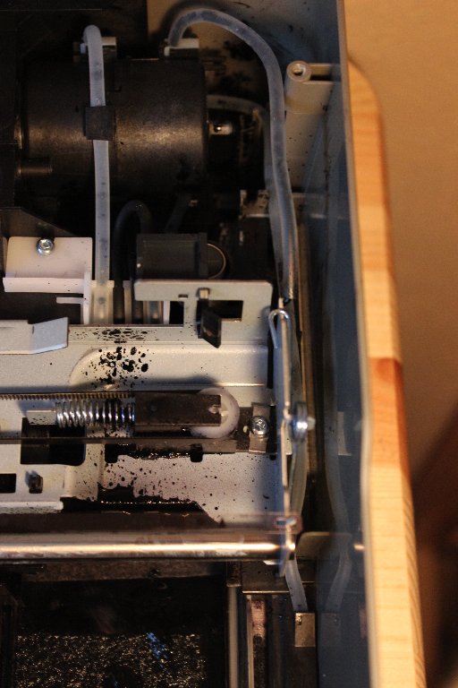

| Сообщение #28 Отправлено 09 января 2014 - 13:59
Ребята подскажите пожайлуста.
Проблема такая перестал печатать черный картридж, по советам на предидущей странице разобрала принтер, решила попробовать посмотреть засохла ли краска в шланге при надавливании на короткий из них он выскочил из того места куда он вставляеться теперь не знаю куда же он вставляеться.
При этом из него выходила черная краска но уже по констистенции не краски а зубной пасты. Извиняюсь что так странно описываю, но я не техник, хотя и люблю с детства в техники поковыряться. Может у кого то есть продолжение тех фоток что выложены на 1 странице, там хорошо видно куда вставляеться длинный шланг а вот короткий не виден.
Буду очень благодарна если кто нибудь поможет.
| Сообщение #29 Отправлено 09 января 2014 - 15:02
Фото выложите. Меняйте чернила, мойте систему, ПГ. Какие чернила используете.
| Сообщение #30 Отправлено 09 января 2014 - 15:45
Хорошие вопросы вы задаете.
Патроны стоят оригинальные но потом заправленные шприцем. А фото вот .
Если вы мне еще подскажите как систему мыть и что еще с ним делать, я в первые разбирала принтер, мне пожайлуста с описанием как это делаеться. Или где про это почитать можно.
| Сообщение #32 Отправлено 03 сентября 2014 - 10:04
На картинке постом выше его видно. в него шланчики идут. Справа, рядом с корпусом.
Добираться долго, проще вывести наружу.
| Сообщение #33 Отправлено 25 сентября 2014 - 18:11
а что именно нужно промыть в системе слива чернил и какой шланг выводить?
