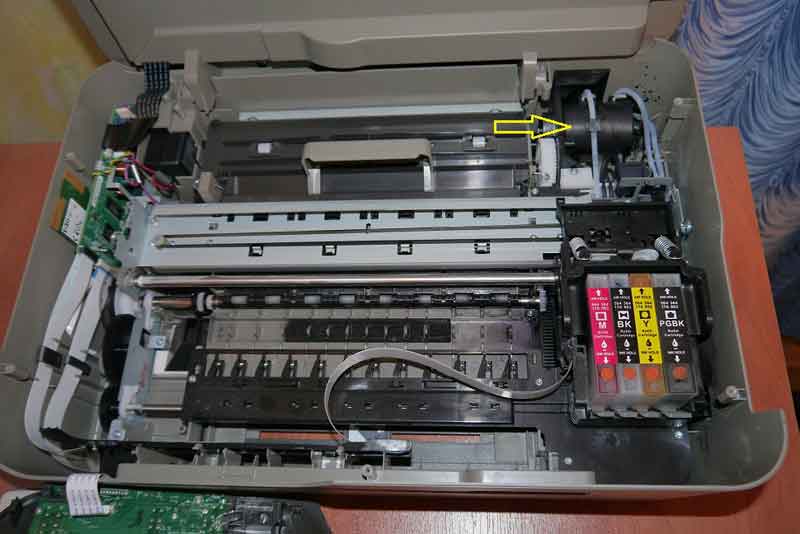

Буквально вчера решил проблему с чёрным цветом. Дело оказалось в засоренной помпе на черный пигмент. Пришлось разобрать принтер и измазаться по самые локти))). Там стоит двойная помпа на черный и цветной картридж. Когда помпа вращается в одну сторону откачивается цветной цвет, когда в другую откачивается чёрный. Засор был в пластмассовом переходнике, а так же в самой трубке. Проковырял разогнутой скрепкой. Причем в трубке пигмент засох до такой степени, что высыпался из неё чёрным порошком. После прочистки всё стало работать замечательно. Помпа помогает чернилам подсасываться в ПГ при печати.
При засоренной помпе печатал точно так же как на скане странице выше. И головку чистил и картриджи менял не помогало пока не почистил помпу))))

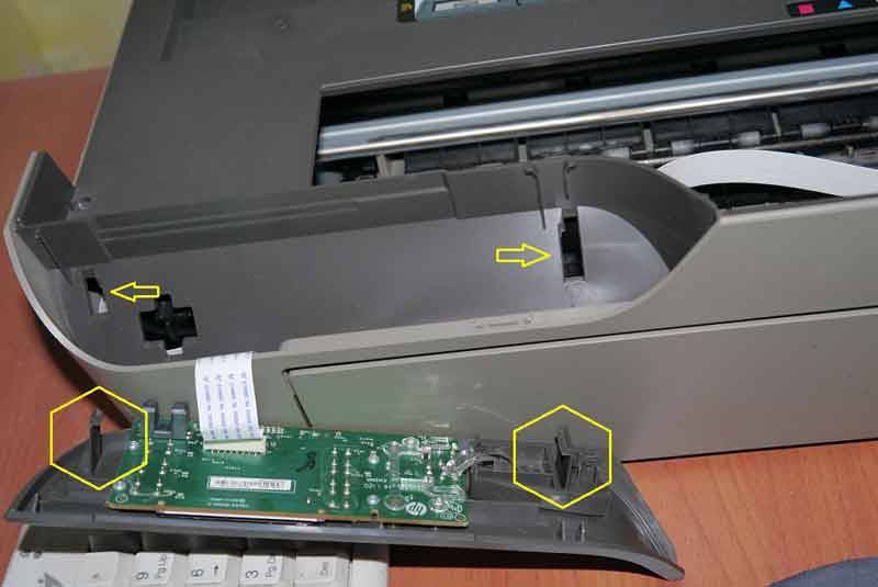

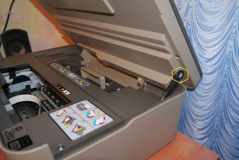

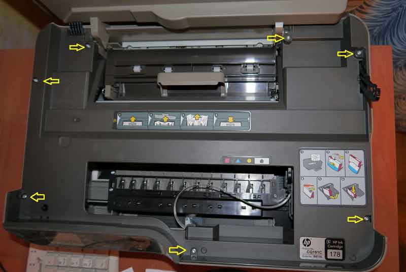

И так. Приступим:
Открываем крышку и снимаем стопор-ножку с упора(нужно потянуть ножку на себя).
Далее отвинчиваем винты Торкс 10 (Т10)
Немного приподнимаем крышку и снимаем переднию панель. Два зажима.

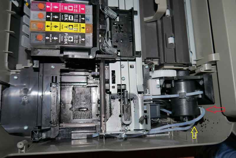

Осторожно снимаем крышку. Стрелка указывает на помпу.
Красная стрелка - слив цветных чернил(длинная трубочка) Жёлтая - чёрные чернила.
"Цветной" шланг был гибкий-мягкий и краска в нём,при сжатии перемещалась.
"Чёрный" шланг в месте тромба почти не гнулся(краска засохла). Вынул шланг из сливного зажима и тонкой проволокой(спицей) прочистил его. Затем шприцем с иглой промыл жидкостью "Для промывки" (вставил в шланг и погонял жидкость туда-сюда.
После всё собрал,заправил картриджи и сделал прочистку головок.
И все работает отлично!
