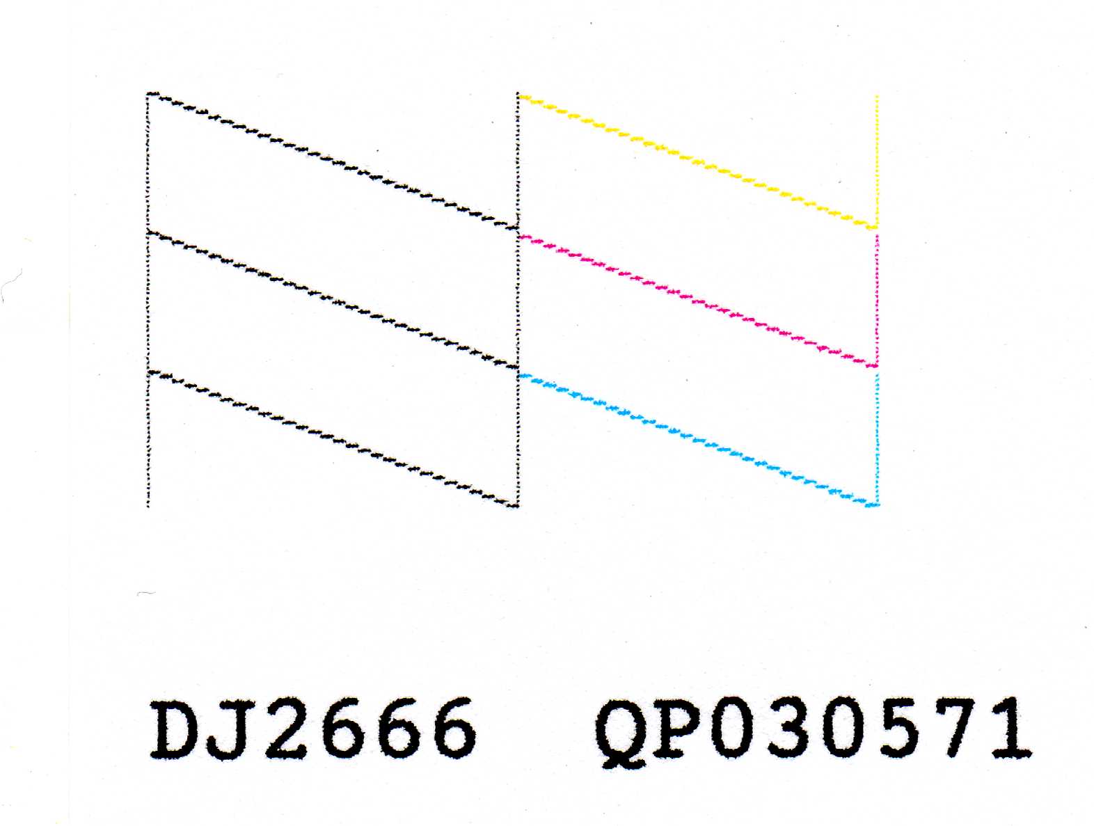

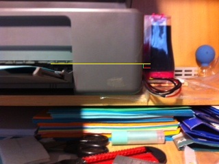

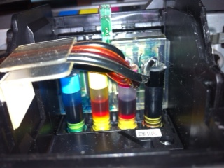

сюдя по предыдущим постам, у тя доноры стоят не на уровне спринтером, поставь на уровень с принтером, подожди 15 минут и тест дюз, если нет пробуй поменять цвета местами с черным, так можно проверить густоватость чернил.
Для нормальной печати уровень воздушных отсеков должен быть ниже уровня выхода листа. Примерно, 10-20 мм. Это при условии номинальной вязкости чернил. Если чернила "гуще", то придется поднимать доноры. Т.е. , осуществлять так называемую "баллансировку".

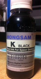

ЮХа, ну теперь, вроде, выполняется это требование)или порекомендуйте хорошие чернила (знаю что холиварная тема и обсасывалась на форумах на всех просторах рунета), но у меня InkTek..покупал в рессетере (москва) Anbel, эм... 1.5 года на них сидел... водянка (все цвета). А какие можно из водянок? ЦЦЬ не предлагать...
Ryslan92, эти чернила, Диситек, уже испробованы литрами. Для печати повседневного конторского фуфла - идеальная вещь по цене и устойчивости к засыханию. Как правило, беру Диситек К Т50/R290 (четыре основных цвета) и проблем нет. Единственное, если старые чернила и основательно подсохли и загустели в донорах-шлейфах при редкой печати. И то, летом, или на батарее зимой.
Anbel, сколько на этом форуме сижу, слышу всегда ЦЦЬ не покупать... Поэтому у различных гуру снпч спрашивал...ДСтек лучшие (имхо)... но вот думаю - мб есть другие серии, лучше этих? Я завтра в фотолаб к знакомым зайду и спрошу - на каких чернилках они сидят..
Ryslan92, оно. В 3900, 3700, 3500, 4300, короче, для всех эпсонов. Один единственный раз с чёрным Диситеком Т50/290 был косяк, но его заменили без разговоров продавцы. И ещё повторюсь: мы печатаем этими чернилами конторские документы тоннами, а чернила проходят литрами. Дома для повседневного разрывания сх4300, СХ9300 с диситеком (сын юрист, своих бумажек печатает не меряно). Проблем нет.
