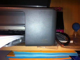

После очередной дозаправки, доноры были поставлены обратно на подставку. Прочистка, печать 20 страниц и, о боже, полосы... Прочистка помогает и снова через 15 страниц полосы... До этого печатал идеально. Отбалансировал по-новой. Толку нет. Ставил и ниже и выше и ровно... В итоге вертал взад.
Какие-нибудь есть мысли?
  • Прикрепленное изображение: Страховка003.jpg
  • Прикрепленное изображение: фотография.JPG

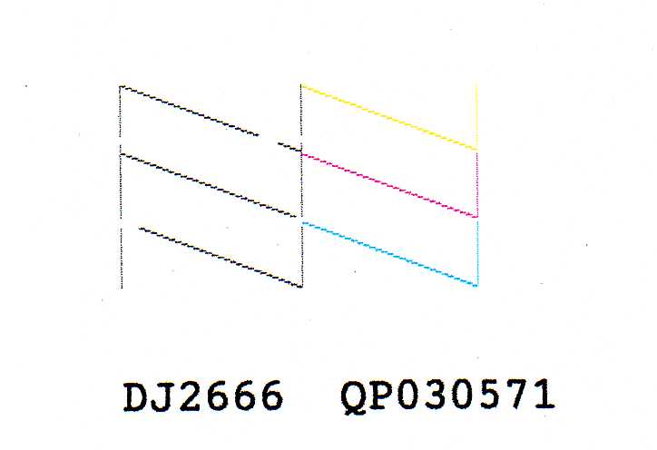

|    Сообщение #2 Отправлено 27 декабря 2012 - 07:18   Nikolai67
Дюзы одни и те же отсутствуют или всегда разные?

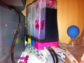

|    Сообщение #3 Отправлено 27 декабря 2012 - 07:30   tseba
на фото доноры полностью не видны... Там большие воздушные отсеки?
|    Сообщение #4 Отправлено 27 декабря 2012 - 08:11   Nikolai67
А он не доноры показывает, а переднюю облицовку принтера. Зачем, не понятно.
|    Сообщение #5 Отправлено 28 декабря 2012 - 21:35   Ryslan92
Nikolai67, не для этого...показываю уровень выхода чернил из доноров и линию выхода бумаги (как я понимаю - балансировку по ней делают, точнее по уровню дюз). Фото донеров прикреплю. Что мне смотреть то? Дюзы разные..
|    Сообщение #6 Отправлено 28 декабря 2012 - 21:40   tseba
Просмотр сообщенияRyslan92 сказал:
по первому фото как-раз и видно, что "уровень выхода чернил из доноров" на уровне крышки сканера)) Дайте фото доноров с тыльной стороны доноров.

|    Сообщение #8 Отправлено 28 декабря 2012 - 22:03   Ryslan92
tseba, на сколько я разбираюсь, то выход чернил с данных донеров - это находящийся в нижней части штуцер банок переходящий в шлейф, т.е. где прозрачная часть банок соединяется с подставкой из непрозрачного пластика. А то что Вы указываете - это отверстия для воздуха в ВО и отверстие для заливки чернил в чернильном отделе) Сосуды, как Вы видите, использую в режиме Мариотта)
Серёга Донецкий, вооот, о чем и речь... не знаю, правильно ли я сделал балансировку... Хотя до этого полтора года на этом уровне мне принтер отпечатал более 2000тыс страниц и около 500 фоток А4... Чернила лью одни и те же... После глубокой прочистки печатают эти дюзы страниц так 20 текста (1.5 интервал, 14 кегль) и снова пропадают... Один раз отпустил их (полосило и я решил проэксперементировать) на полсантиметра - полосы пропали, но после печати 5 страниц снова полосы... Думаю что это с балансировкой связано.
  • Прикрепленное изображение: фотография(4).JPG

|    Сообщение #19 Отправлено 28 декабря 2012 - 22:48   Ryslan92
svezhiy, и еще...сейчас в ворде нарисовал текст (полностью вся страница буквами Ф) и пустилна печать. принтер сутки стоял без печати. сначала пропуск с кляксами по краям, потом нормально (вообще без забитых дюзов) и теперь дюза одна ушла..тест сделал 8 раз - одна и та же дюза... Это не меняет ничего?
