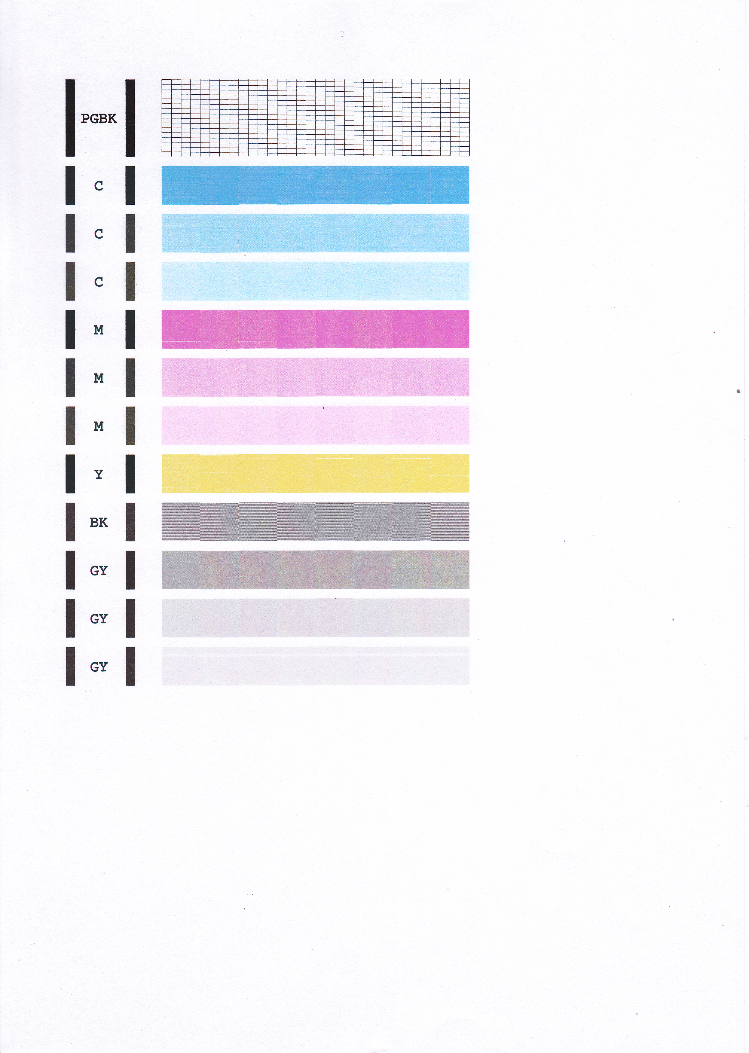

|    Сообщение #36 Отправлено 21 ноября 2015 - 22:31   Bars11111
Такая же фигня случилась, поменял черный BK124 на ВК135, все запечатало, но на следующий день опять все диски в одном красном цвете а фото нормальные идут, , что делать? :sad:
|    Сообщение #37 Отправлено 22 ноября 2015 - 06:52   localhost
Просмотр сообщенияPlasma сказал:
Промыл черный картридж RSL-ом (слегка).
А вот этого лучше избегать. 124й и 135й полностью совместимы.
Просмотр сообщенияBars11111 сказал:
что делать?
Тест сопел показать для начала.
|    Сообщение #38 Отправлено 22 ноября 2015 - 09:50   Bars11111
что делать?
[/quote]
  • Прикрепленное изображение: IMG.jpg
