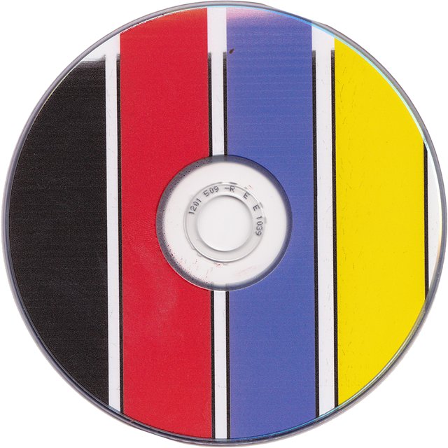

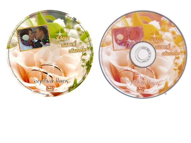

Доброго дня. Уважаемые форумчане нужна ваша помощь. У меня принтер Canon MG6140. С пол года работал без нареканий. Использую перезапровляемые картриджи, в них лью чернила OCP. Все было хорошо, но спустя какое то время появились проблемы.
Печатает на любой бумаге хорошо, почти без нареканий, но на дисках не хочет, вернее печатает, но цвета проявляются не все. Вот пример что должно быть и как напечатал.
Прикрепленное изображение: a191b7a594ad.jpg
Ради примера, нарисовал этикетку для диска из четырех цветов: черный, пурпурный, голубой и желтый. Вот пример:
Прикрепленное изображение: 654fceeb59db.jpg
На снимках видно, что на диске не все цвета пропечатаны, а вернее пропечатаны, но не сначала. Желтый и красный на протяжении всего диска пропечатан, а черный и синий начинает пропечатываться спустя 2 см от верхней кромки.

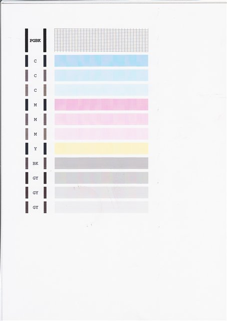

Для примера скидываю вам образцы показателей сопел . На рисунках видны некие слабо пропечатанные полосы.
Прикрепленное изображение: 371dca87cda9.jpg
Подскажите пожалуйста, как избавиться от этой проблемы, что можно сделать самому? Или только в сервисе помогут? Заранее благодарен.

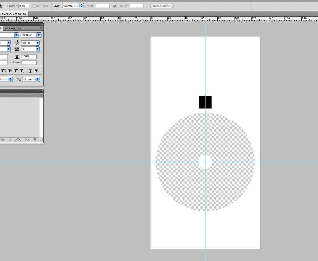

Если 135 под рукой нет, то делают вот так в Фотошопе (разгонный квадрат):
Прикрепленное изображение: 0_b1c61_8cfe6fef_XXL.jpg

|    Сообщение #16 Отправлено 01 апреля 2014 - 19:13   vasilici
Как этот квадрат поможет, если даже после печати первого диска,на следующем диске в начале есть проплешина?
|    Сообщение #17 Отправлено 01 апреля 2014 - 20:39   BURSTEN
vasilici,
Сделайте - убедитесь.
Это решение уже 100 лет как - "порванный баян" (если только чернила у Вас свежие, до полугода после вскрытия).

Сейчас попробую с черным квадратом.
Спасибо за совет с квадратом!!!

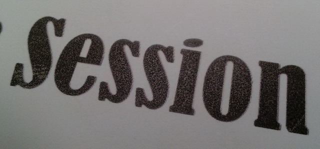

вот что получилось - черный кажись ожил с BK124-чернилами при установке черного квадратика вначале. Но если ранее на этих же дисках все печаталось отлично (с равномерной заливкой), то сейчас вот так. Может ли это зависеть от чернил (подсохли, расслоились) или что-то еще влияет на такую печать (зернистость)? Куда еще посоветуете копать? )
Прикрепленное изображение: зерно.jpg
