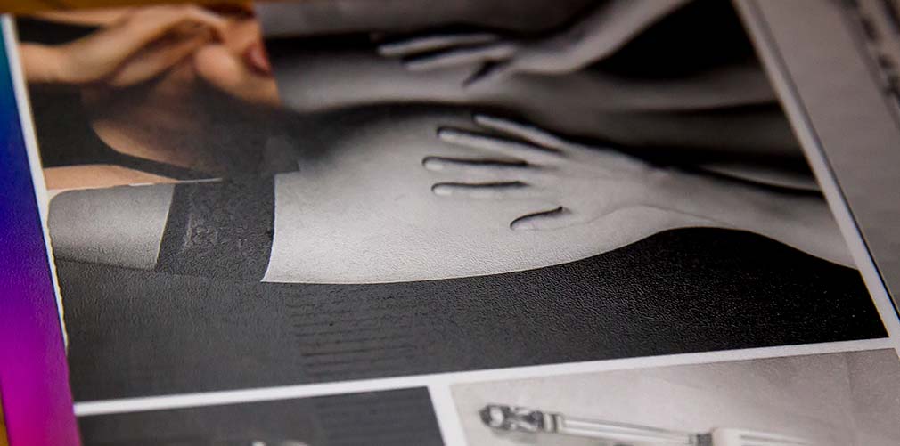

см. фото, полосы похожи на след от гусениц трактора, видны под определенным углом зрения и образуются при сплошной заливке оптимайзером из одного картриджа поверх высохшего изображения.
"гусеницы" похоже в месте разворота картриджа. повторные заливки не улучшают картину. но похоже ситуация улучшится если развороты картриджа будут за пределами печати (т.е. если заливать 10х15 и спозиционировать лист на А4).
заливку оптимайзером печатаю как - заливка по всему листу с нанесенной одной белой точкой в углу фото, может здесь что не так?

| Сообщение #13 Отправлено 21 декабря 2013 - 19:50
Не наблюдал такого ни разу... Никаких мыслей по проблеме...
| Сообщение #14 Отправлено 21 декабря 2013 - 21:58
это вообщем-то не проблема.
печатаю в штатном режиме (т.е. сразу фото и оптимайзер),тогда проблемы нет.
хотя чисто визуально если бы не эти "гусеницы" получается более четко и чуть контрастнее при печати как описано выше (сначала фото, потом сушка и поливка оптимайзером)
да это фото выше с применением оптимайзера ОСР, может в нем что - консистенция или еще что
