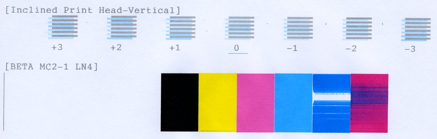

Еще один тест под названием "Head angular adjustment (Raster Offset)":
  • Прикрепленное изображение: img163.jpg

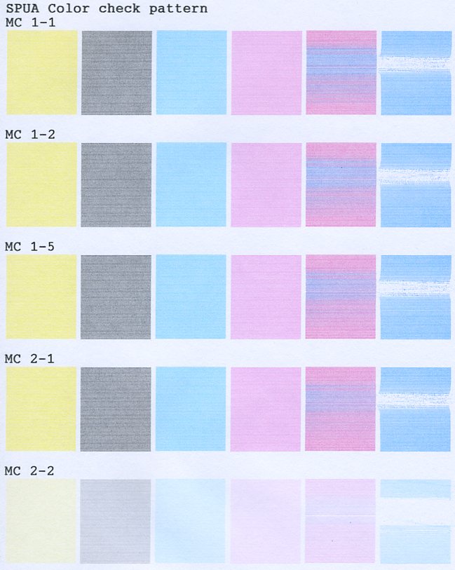

Тест режимов печати сервисной программой PrintHelp (Resetters - SPUA) v.3.01.0001
  • Прикрепленное изображение: img168.jpg

|    Сообщение #25 Отправлено 29 декабря 2012 - 10:25   lhcollider
по моему и так видно шо к чему
Видно, что все дюзы есть, вертикальные на Cyan кривые, замес с Magenta.
Но что это, косоструй, какие-то физические проблемы с ПГ?
Что нужно для исправления данной ситуации, нужна ли “агрессивная” чистка ПГ?
|    Сообщение #26 Отправлено 29 декабря 2012 - 11:10   Manarbek
Если есть ориг.картриджи, проверьте. Если же результата не будет, желательно снять ПГ и смотреть. Да и ленту энкодера гляньте, может протереть стоит?
Хочешь жить, умей вертеться
|    Сообщение #27 Отправлено 29 декабря 2012 - 11:28   Nikolai67
Кроме как разгерметизация ПГ, даже и не знаю на что думать. А вообще, очень интересная проблема.
|    Сообщение #28 Отправлено 29 декабря 2012 - 11:31   ЮХа
Снимайте ПГ! Смотрите подошву!
|    Сообщение #29 Отправлено 29 декабря 2012 - 12:16   Kit2006
я считаю
1. где то коротит ! надо шлейфы електричческие смотреть под головой !
2. балансировка.
|    Сообщение #30 Отправлено 29 декабря 2012 - 12:42   Anbel

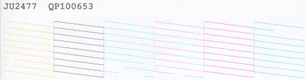

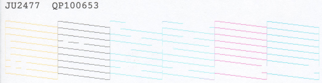

|    Сообщение #31 Отправлено 18 января 2013 - 13:59   WishMaster
Добрый день, форумчане!
Обращаюсь за помощью с похожей проблемой.
Принтер Epson rx-610, стоят ПЗК Patron, чернила тоже Patron, слив выведен наружу.
Перед переходом на ПЗК стояла СНПЧ Resetters капсульная. Переход на ПЗК был обусловлен частыми перепадами температуры в помещении и крайне редкой печатью.
До установки ПЗК, ПГ и капа были тщательно отмыты мистером мускулом для стекол (с нашатырем). Сначала мыл капу, потом ПГ припаркованную на капе и запрвленную М.Мускулом, отсосом через слив. Все манипуляции проводились крайне осторожно и по инструкциям с данного форума.
Проблема в том, что теперь при прочистке ПГ штатными средствами драйвера или при сбросе чипа, выпадают дюзы и смешиваются LC и LM цвета на тесте и при печати первых 2-3-х страниц формата А4. Минут через 10-15 почти все дюзы появляются, но на тесте LM и LC одного цвета. Если пустить на печать пару страниц А4, LM частично проклевывается. Если сделать еще пару прочисток из драйвера, тест дюз становится как на 2-м скане.
Подскажите в чем причина выпадания дюз при прочистке и смешивании LC и LM?
  • Прикрепленное изображение: первый-тест.jpg
  • Прикрепленное изображение: еще-несколько-прочисток.jpg
|    Сообщение #32 Отправлено 18 января 2013 - 14:03   Manarbek
А что если обратно СНПЧ поставить со свежезалитыми чернилами? Думаю проблема смешивания цветов из за ПЗК
|    Сообщение #33 Отправлено 18 января 2013 - 14:05   Nikolai67
Причина: или не правильный слив или ПЗК. Выбирай сам.
|    Сообщение #34 Отправлено 18 января 2013 - 14:56   WishMaster
Спасибо за ответы.
Слив выведен еще задолго до ПЗК и работал без нареканий с СНПЧ. Выходит проблема в ПЗК.
Подскажите что с ПЗК может быть не так? Брал недавно новыми. Чем аргументировать при обращении к продавцу? Теста дюз им мало, уже пробовал.
|    Сообщение #35 Отправлено 18 января 2013 - 16:45   Nikolai67
http://reseters.ru/...topic=3558&st=0
Нужно понять: чем отличаются и условие подачи чернил в ПГ.
|    Сообщение #36 Отправлено 18 января 2013 - 17:59   Manarbek
Просмотр сообщенияWishMaster сказал:
Ставьте СНПЧ обратно и если результат будет хороший, то этим аргументом (сравнение СНПЧ и ПЗК)идите к продавцу. Он наверное говорил, что проблем с ПЗК не будет. Покажите ему эти проблемы :blink:
|    Сообщение #37 Отправлено 18 января 2013 - 19:13   romanM
Просмотр сообщенияЮХа сказал:
Снимайте ПГ
где то коротит
...странные ответы от профессионалов....
1. либо порвана пг между двумя соседями, в первом случае не подходит, во втором ЛМ и ЛЦ №31(проверяетсяшприцем, если дунут в розовый, польётся из голубого)
2. либо в ДЗК не держат обратные клапана в первом случае синий течёт и капля чернил между циан и маджента(проверяется заменой картриджей на 2 рабочих, обычно не держит тот, цвета которого много в соседнем!
НЕТ там других вариантов!
|    Сообщение #38 Отправлено 19 января 2013 - 19:11   WishMaster
Спасибо всем кто откликнулся за высказанные мысли.
Наткнулся на тему с проблемой как у меня: http://reseters.ru/...showtopic=17059
Решил проверить на себе и таки да - спускает LC чернила и заливает LM.
Сделал все как описано в посте №5 по ссылке и помогло. Правда, не уверен что на этом течь из LC прекратиться. Время покажет.
