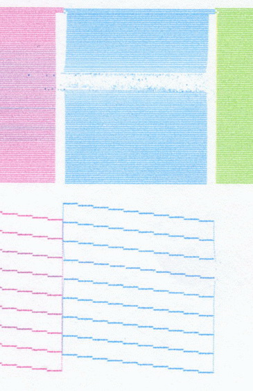

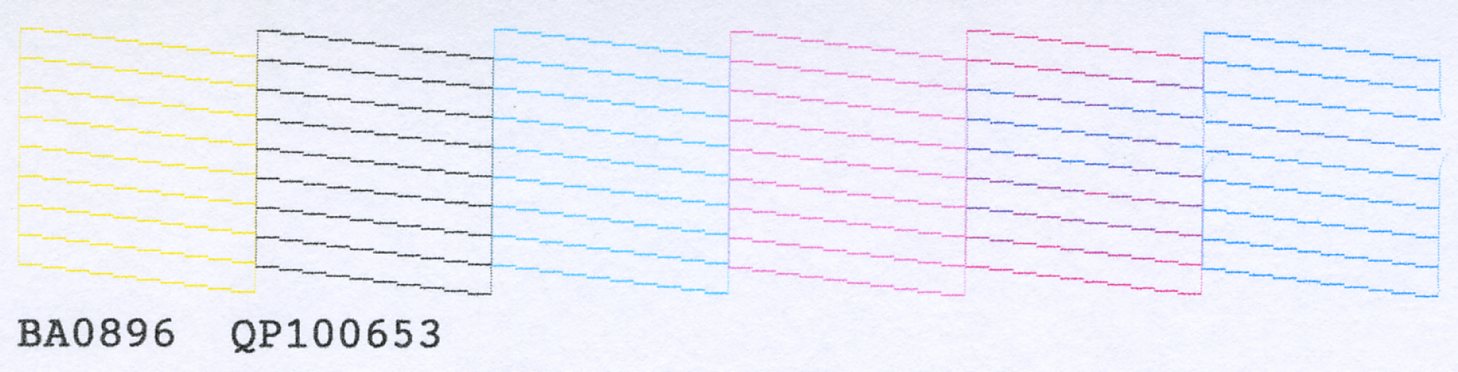

У меня принтер Epson T50 и капсульная СНПЧ (купил в RESETTERS в Москве), краску постоянно покупаю в Москве в офисе RESETTERS.
Ничто не предвещало беды, вроде даже как принтер печатает фото вполне нормальное, но при проверке дюз получается вот что.
Подскажите что это, и как это лечить.
T50 - Тест дюз странный, пробел на синем (тест дюз вложен файл)

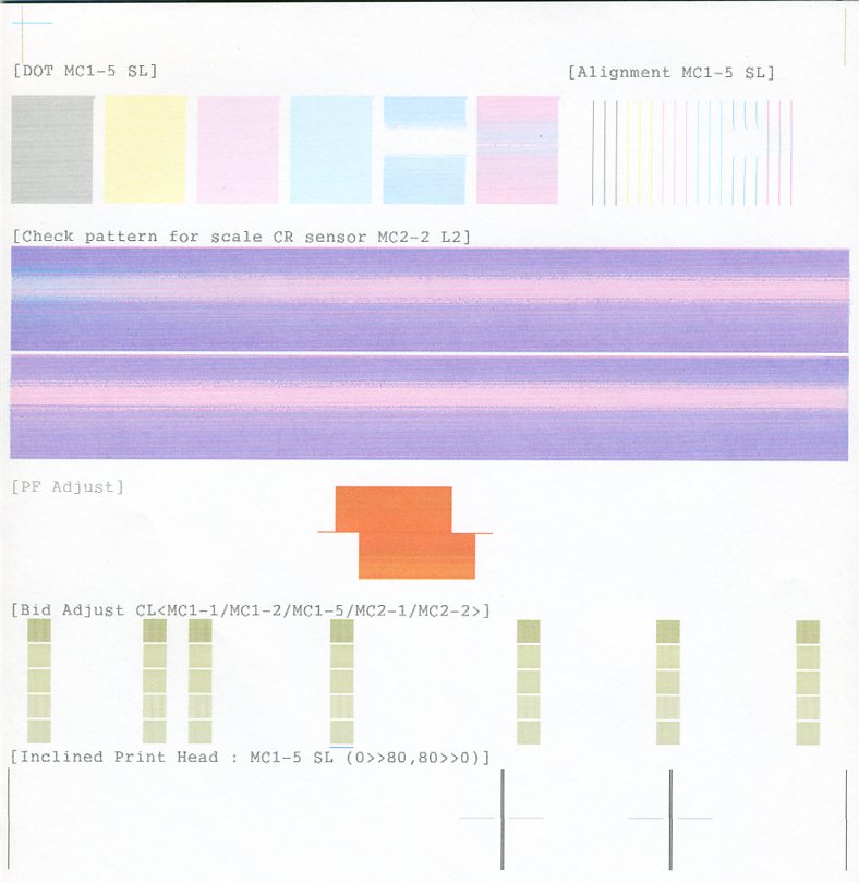

| Сообщение #2 Отправлено 27 декабря 2012 - 14:53
Съездил в Московский офис 7 Resetters, Купил чистящие средства WWM CL10 и OCR NR. Чистил как сверху, так и бутербродами. Результат 0, все тоже самое. Проблема только с синим. В стандартном тесте дюз, все дюзы есть, только на синем вертикальные кривые. В Аджустменте в синем такие вот дыры. Может все таки кто-то из знатоков или сотрудники Resetters помогут вашему постоянному клиенту с данной проблемой разобраться? )
| Сообщение #3 Отправлено 27 декабря 2012 - 15:06
Голодает. Смотрите балансировку доноров и свободное прохождение чернил по шлейфу к капсулам. Сделайте тест дюз после отстоя принтера в течении часа. затем сделайте прочистку средствами драйвера, и сразу тест дюз. Если дюзы выпадают после прочистки, то голодает. Обратите внимание на шлейф, пережимы шлейфа. Когда всё перечисленное сделаете - отпишитесь, будем смотреть и думать, над чернилами в том числе.
| Сообщение #4 Отправлено 27 декабря 2012 - 15:16
На голодание не похоже, как-то настораживает, что в одном месте дюзы пропадают и плюс к этому идёт подмес в соседний цвет. Или что-то цепляет инородное ПГ, или я не знаю.
| Сообщение #5 Отправлено 27 декабря 2012 - 16:22
Дык эти выложенные фотки из одной, просто увеличенная.Может давит избыточным давлением циан и подмешивает в мадженту? При тесте ничего не цепляет ведь. Если бы ПГ таскала за собой хлам, разнесла бы по всем плашкам.
| Сообщение #7 Отправлено 27 декабря 2012 - 18:23
Огромное спасибо, что откликнулись на проблему, которая возникла у меня!
Для более точной информации:
1) Принтер Epson T50 куплен в г. Москве, летом 2011 год.
2) СНПЧ капсульная SuperPrint SP_T50_Ultra + superchip, куплен 13 сентября 2011 г.
3) Емкости для чернил “Офис-6” – взял там же в RESETTERS
4) Краска на банке написано HONGSAM (продается как DCTec DC-T50K/100 фоточернила Black (100мл)) покупалась вчера(26-12-2012) в Москве в офисе 7 RESETTERS (взял 2 комплекта+1 черная банка)
5) Чистящие средства: покупалась (26-12-2012) в Москве в офисе 7 RESETTERS
a) Промывочная жидкость OCP NR для НР, Epson и Canon (100мл)
b) Промывочная жидкость WWM-CL10 для Epson от пигментных и водорастворимых чернил (200мл)
Данный принтер работает немного больше года, печать фото и текстов.
Основная Фото бумага:
1) Epson Premium Glossy 255 g/m^2 (глянцевая)
2) Epson Premium Semigloss 251 g/m^2 (полуглянцевая)
3) Lomond Super Glossy 260 g/m^2
Ломонд решил недавно попробовать, отпечатано на Ломонде около 200 фото 10х15 см, до этого была только Epson фотобумага.
Проблему заметил где-то неделю назад.
Как купил вчера промывочные жидкости, пробовал бутерброды 4-5 минут, 5 раз подряд. Промывка ПГ сверху шприцом, подогревая жидкость до 40 градусов.
Штатная (и не штатная через Adjustment) чистка в течение недели раз 30, плюс Ink charge 3 раза.
До этого был Epson R290 несколько лет, такой проблемы как сейчас не встречал.
Загрузил фото, скан теста дюз программой Adjustment.
Последние тесты дюз десятками делаю и почти не отличаются друг от друга.
Самое последнее фото теста как советовали, после того как отстоялся принтер сделал чистку и сразу тест.
Всего сделано за последнюю неделю около 50 тестов дюз после различных манипуляций, чисток, бутербродов.

| Сообщение #8 Отправлено 27 декабря 2012 - 18:44

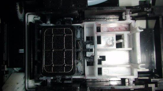

Внимательно осмотреть капу особенно её правую часть, и если есть поролон возле капы его тоже.

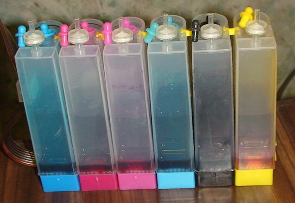

И на всякий случай для полноты картины: Как заправлены доноры, какие пробки открыты/закрыты, как установлены, и воздушные фильтра? Лучше фото.
| Сообщение #9 Отправлено 27 декабря 2012 - 19:38
Nikolai67, согласен.

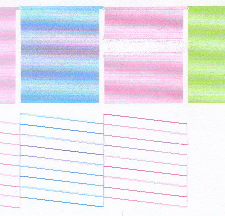

| Сообщение #10 Отправлено 27 декабря 2012 - 21:16
Для проверки синего донора и прокладки непосредственно Cyan от донора до капсулы, поменял капсулы Magenta с Cyan,
"система" Cyan показала себя хорошо, а Magenta напротив стала вести себя так как ранее Cyan,
я так понимаю это говорит о том что не в заправке доноров дело, а проблема находится "за капсулой" (ниже капсулы)?

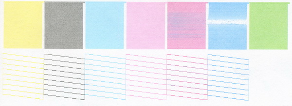

| Сообщение #15 Отправлено 28 декабря 2012 - 18:29
Тест в Adjustment Program Ver.1.0.1
Final check pattern print
Спасибо за ответ и участие.
Уже подумываю о новом принтере. Но все же еще некоторые попытки хотелось бы предпринять )
Был подогрев в теплой посудине с водой, в которой опущен шприц с промывочной жидкостью. Данная проблема была как и до промывки так и после прочистки изменений не случилось ни в худшую ни в лучшую. Давление в соответствии инструкций и советов на форуме, в шприце примерно 70% воздух и 30% промывочной жидкости.
Альтернативные, в смысле если говорить не от Resetters не покупаю, брал всегда только в Resetters, не смешивая разные. Печатаю много, поэтому оригинальные картриджи не по карману (
Хотелось бы помочь, но когда в дело идет подогретая "промывка" и шприц с давлением, то хочется сказать только одно: меняйте принтер. И никогда не используйте альтернативные способы подачи чернил и альтернативные "краски".
Желаю успехов!
Желаю успехов!

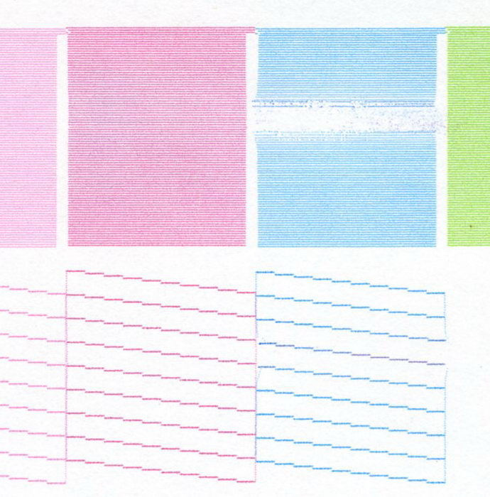

| Сообщение #16 Отправлено 28 декабря 2012 - 18:35
В первом посту вполне нормальный штатный тест дюз. Откуда сверху штатного теста зелёный квадрат?
Еще раз нужен штатный тест. Только из состава драйвера принтера.
| Сообщение #17 Отправлено 28 декабря 2012 - 18:49
Это был тест дюз из программы Adjustment Program Ver.1.0.1, зеленый не знаю зачем, наверное добавляется с какой-то целью программно Adjustment, смешивая цвета.
Сейчас загрузил штатный тест из драйвера принтера, в Cyan сверху строки 2-5 вертикальные отклонены, и идет замес в Magenta.
Буду рад узнать мнение, советы, хотя бы понять что это. Недавно отпечатал без перерыва более 100 фото 10x15 Lomond Super Glossy 260 g/m^2, могла ли быть в этом причина?

| Сообщение #19 Отправлено 28 декабря 2012 - 19:37
"Замесы" могут быть от того, что чернила текут свободно без воздействия пъезонасосов. Доноры в каком состоянии?
Доноры вроде в нормальном состоянии, на одном уровне с принтером, только вот как мне показалось, краска в донорах стала довольно таки сильно пениться при объемной печати, или при прочистке дюз.
| Сообщение #20 Отправлено 28 декабря 2012 - 19:41
Слейте "краску"! Залейте чернила. Пока не угробили принтер.
