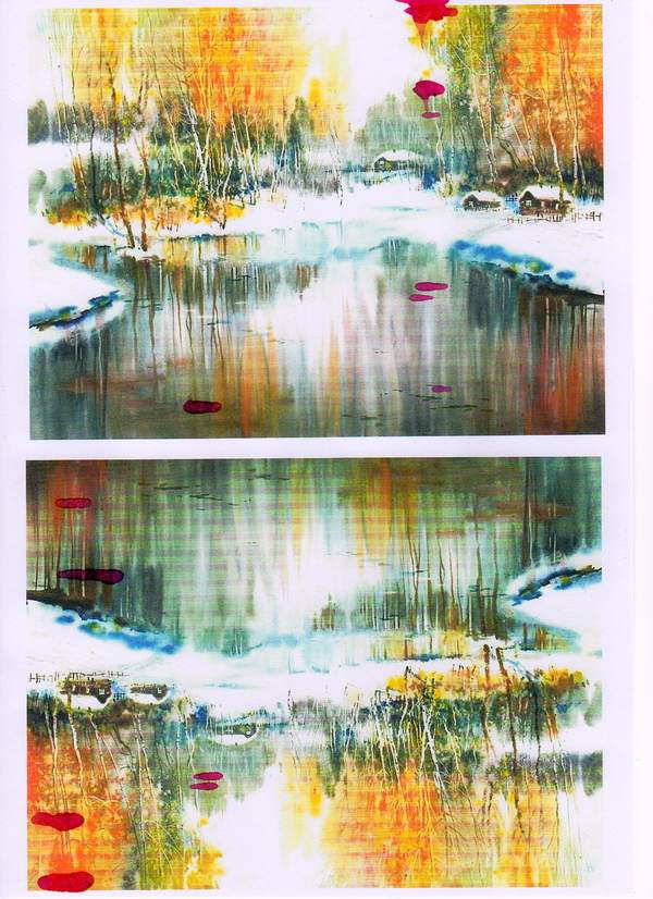

у меня та же проблема-PX730WD стал пачкать листы Light Magenta.
Сначала печатал идеально,но потом после простоя пару недель стал замечать,
что появляются розовые пятна на листах, сначала на качество печати (полосы) не влияло,
а сейчас примерно так:
При печати первого листа отпечаток идет без полос, бывает без пачканий, а на втором и последующих -полосит и пятна хаотично по всему листу.
Пробовал поставить оригинальные чернила- отпечатал листов 8-10 (думаю этого достаточно,чтобы выгнать старые чернила из труб)- та же картина-полосы и пятна. Так что, по всей видимости,проблема разгерметизации картриджей и качество чернил отпадает?

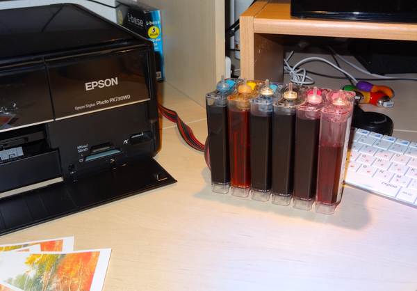

Доноры по 100 мл все,кроме Light Magenta полные, а ее где-то 1/3 слилась.
Сканы и фото проблемы прилагаю, подскажите- куда копать??

вот фото самой СНПЧ и разница количества чернил.
