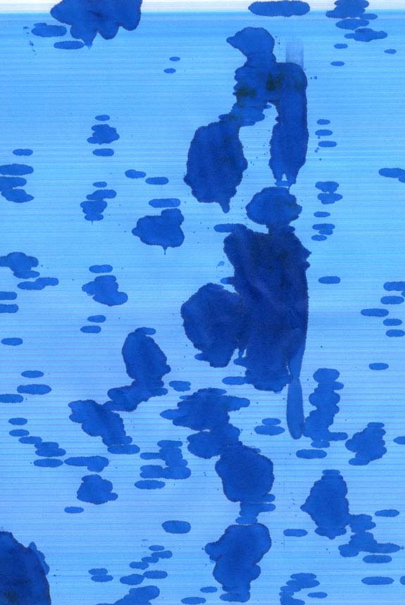

Принтер Epson PX730, стоит картриджная снпч, отработал несколько дней и начал "капать" цианом, сначала мелкие капельки через 3-5 листов, потом всё чаше и больше, сейчас как на скане. При этом остальные цвета в норме, тест дюз 100%, циан на тесте дюз выпадает рандомно 10-80%.
Что сделано:
1 Доноры опускались-поднимались от -30 до +10см итервалом в 0,5 см разницы никакой вплоть до полного пропадания всех цветов при опускании
2 Картриджи менял на капсулы, результат нулевой
3 Голову снимал- внешних видимых повреждений нет
4 Перегибов, переломов, трещин, и тп нет.
Какие есть мнения?
PX730WD льёт чернила
Красиво получается! Попробуйте использовать этот эффект для создания картин в стиле поп-арта!

Так а я про что? Смотрим на скан в первом посте и видим проблемы с герметичностью. Методика проверни такова: 1 штатная прочистка после установки картриджа, 5 листов на печать с заливкой 100проц циан, 3й лист уже вышел чистым, картридж сухой( ещё раз смотрим на скан в первом посте)

По скану видно что проблемы с герметичностью циана. Ясно что не должен он постоянно качать. Но все, что накачивается, за пару секунд выливается в капу или на лист бумаги. Вот он и качает через каждые 2 секунды ( это во время печати, при простоене качает)
Льёт через дюзы.
