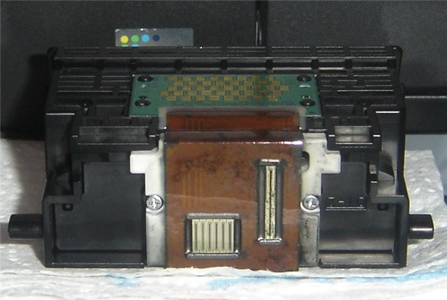

Там два чёрных, пигмент и водянка (фото).

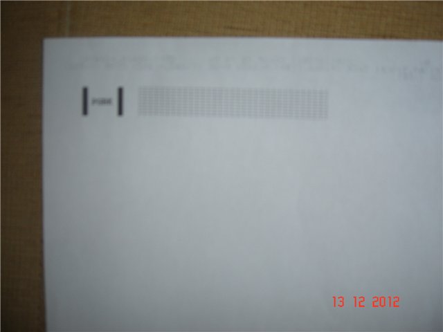

Раньше работало. Потом перестало, я прочистила, снова стало работать, но плохо, потому перешла на старый принтер и не печатала несколько месяцев. Затем старый принт помер и пришлось вернуться на этот. Вытащила головку прочистила в течении 2-х дней по-немногу. Черный печатает идеально, а цветного вообще нет. Пробовала печатать только красный квадрат, выдает пустой лист.
P.S. При прочистке цветные чернила проходили прекрасно.
| Сообщение #10 Отправлено 12 декабря 2012 - 19:23
Такой режим печати без чернил вреден для ПГ, больше так не делайте!
Почти все косяки прекрасно видны в (на ) тесте дюз.
Значит, ПГ снимать умеете. Тогда можно капать воду на круглые фильтры чернилозаборников ПГ. Если капля уходит в течении несколько секунд, тогда хорошо. На пигмент (его размер больше) воду не капать.
| Сообщение #11 Отправлено 12 декабря 2012 - 20:50
Хорошо, завтра попробую
Кстати в тесте дюз выводит только черный текст вначале, и черная решетка и все...

Капля воды уходит в течении 5 - 10 секунд (разные цвета) и на выходе тоже есть чернила. Правда в самом начале было все только черное, но через 4 - 5 капель пошли цвета.
Когда достала картриджи, черный (пигмент)почти кончился, а цветные почти на том же уровне.

| Сообщение #17 Отправлено 13 декабря 2012 - 16:25
Только что попрбовала другие картриджы, та же ситуация. При проверке сопел только черный пигмент, как на фото 3 выше.
