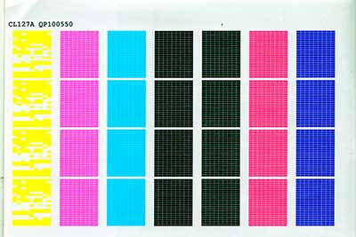

В результате: тест дюз идеальный кроме желтого
Прикрепленное изображение: 2013.jpg

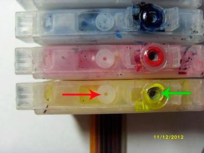

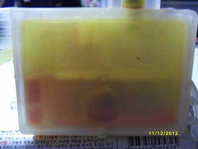

Катридж желтого не заполняется полностью, он вообще полупустой
Прикрепленное изображение: SDC13509.jpg
Шприцем я прокачивала по инструкции, через отверстие на которое указывает зеленая стрелка. На катридже есть клапан (красная стрелка), может надо через него прокачивать?
Прикрепленное изображение: 13512.jpg

Не знаю в чём проблема, но точно не из за полупустого картриджа.

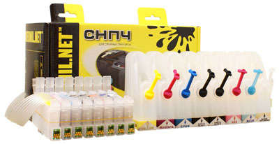

Ничего не помогает, замучилась. Хочу заменить свою СНПЧ на капсульную. Нашла 2 продавцов: "Чернилнет" и "Альфа". Вопросы:
1. Это и есть капсульная?
Прикрепленное изображение: 167b.jpg

|    Сообщение #4 Отправлено 13 декабря 2012 - 11:25   Nikolai67
http://www.resetters...800b-p-391.html С демферами и с комплектом "Офис". Это будет идеальный выбор.
Но перед сменой системы нужно выяснить причину проблемы. Ато ж может и не помочь...
Просмотр сообщенияta4to сказал:
Нет, не капсульная она.
|    Сообщение #5 Отправлено 13 декабря 2012 - 11:41   pepsiman
Это и есть картриджная
можете взять только капсулы и чиподержательную планку, банки и шлейф свои оставить, я так делаю, не жалуюсь. Не знаком с вашим принтером, но возможно для грамотной прокладки чернильного шлейфа, было бы лучше тонкий взять, например у 1410 если его по низу пропускать под кареткой, он цепляет, а тонкий в самый раз. Отдельно все детали для СНПЧ есть в магазине ресетера, вот планка ваша

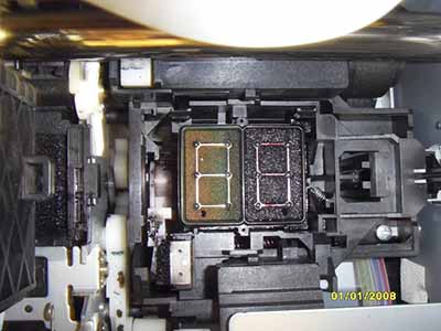

У меня 2 капы и 2 трубки слива.
Прикрепленное изображение: капа.jpg
Когда каретка на парковке и я ввожу промывку, то наполняется капа слева и промывка не уходит. Убираю ее через слив шприцем. Которая капа справа - не заполняется пормывкой. Но если просто капнуть на обе капы, то они впитывают.
|    Сообщение #18 Отправлено 20 января 2013 - 07:03   pepsiman
теоретически жидкость уходить должна, не знаю конструктивные особенности вашего принтера и как там устроена помпа, возможно как на 1410 стоит отдельный насос, попробуйте к сливному шлангу подсоединить шприц и слегка откачать жидкость которая блестит в капе, в крайнем случае каретку отодвигают и под ПГ салфетку кладут, но как это сделать, лучше увидеть один раз, а то испортите что нибудь. Проследите в момент когда давите промывку в ПГ, она из шланга сливного течь начинает? Не забывайте в шприце оставлять немного воздуха, чтобы давление жидкости ослабить, и ПГ не убить. Имейте ввиду, что такого плана промывки рискованное занятие и могут привести к выходу ПГ из строя.
