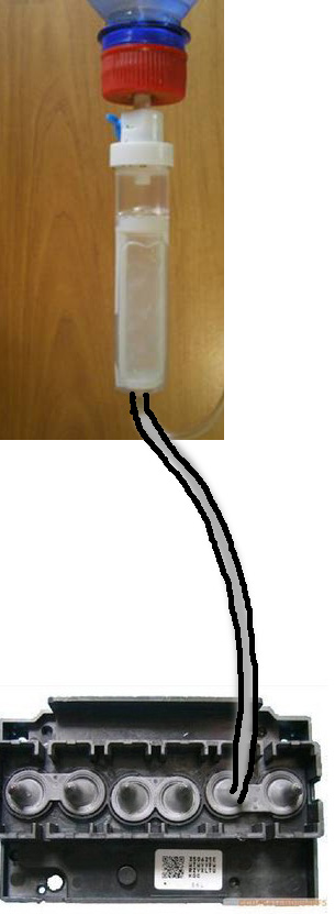

Правильно ли я поняла: На штуцер одеть шприц без поршня, вставить капельницу, которая будет идти к банке, которая в свою очередь подвешена. Поставить каретку на парковку. Со стороны слива, шприцем сделать отсос, чтобы жидкость потекла(как с бензином у авто)?
У меня даже из шприца(в каретке) не уходит промывка. Поршень в шприце(со стороны слива) оттягивается без усилий, но жидкость не поступает.
Или я не правильно поняла?
|    Сообщение #22 Отправлено 20 января 2013 - 09:06   pepsiman
Просмотр сообщенияta4to сказал:
На чернильнозаборную иглу в ПГ одеть просто шланг от капельницы, без шприца
Лучше снять СНПЧ, выключить принтер с кнопки, ПГ сама запаркается и плотно прижмет капу к ПГ, затем надеваем шланг на желтый штуцер, на остальные чернильнозаборные иглы можно одеть заглушки, делаем тоже из кусочка капельницы, 1.5см отрезаем, с одной стороны нагрели зажигалкой, сжимаем плоскогубцами расплавленный край, вот вам и пробочка
если поршень в шприце, то уходить не будет
  • Прикрепленное изображение: Без имени-1.jpg

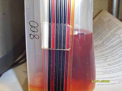

Вот мне не понятно: была куча прочисток, отпечатала 5 листов формата А4 с полной заливкой желтого(R255G255B000)с отключением драйверов принтера и корела, а он и на мм не сдвинулся в доноре. Что происходит?
Прикрепленное изображение: донор с желтым.JPG
|    Сообщение #31 Отправлено 28 января 2013 - 20:58   free_chemist
Может быть глупо звучит, но в воздушном отсеке донора (где у вас написано "008") было небольшое превышение уровня чернил? В этом случае при расходе чернил они уходят из воздушного отсека, а уровень в чернильном остается неизменным.

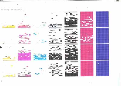

|    Сообщение #32 Отправлено 17 февраля 2013 - 13:45   ta4to
Концентрата желтого нигде не было(DM,Робик,Чернил.нет), купила "Свинку" и "Убийцу", но в итоге побоялась ими воспользоваться и решила печатать без пропавших желтых дюз. Когда чернила закончились, купила новые и:
1)Закрыла маленькие отверстия
2)Открыла большие отверстия
3)Наполнила доноры чернилами
4)Закрыла большие отверстия
5)Открыла маленькие отверстия
6)Сделала штатную прочистку
7)Оставила на ночь
:smile:Сделала 5 глубоких прочисток
В результате ужасный тест дюз. Что я опять не правильно сделала?
