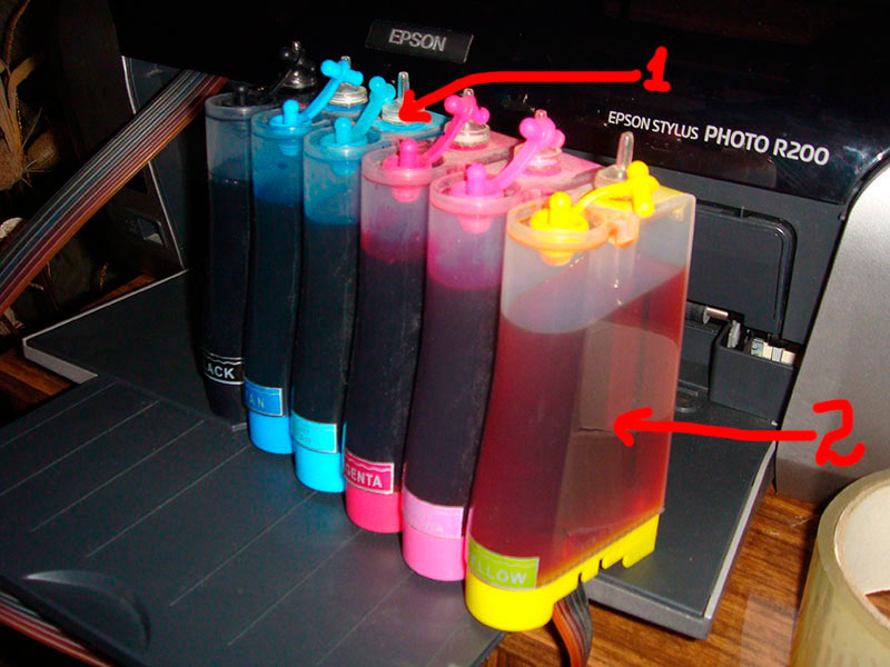

Вообщем я совсем запутался ). Извиняюсь за непонимание, я новичек.
Получается нужно проколоть в месте 1 или 2:
Прикрепленное изображение: DSC03282.jpg
И что этот прокол даст?
Или вообще не так?
Пожалуйста, объясните простым языком ).
PS: что ещё нужно сделать, кроме прокола?
|    Сообщение #23 Отправлено 04 декабря 2012 - 18:17   Nikolai67
Вроде как всё написали, что происходит с этими донорами.
Если не понятна физика процесса, то писать сюда программу за 5 класс общеобразовательной школы у меня желания нет. Может кто другой это сделает...

|    Сообщение #26 Отправлено 10 декабря 2012 - 22:22   vpuh
Да, вопрос я свой решил - поставил картриджи и после пары прочисток всё стало гуд. Теперь попрошу порекомендовать мне хорошую СНПЧ, я знаю кто мне помогал - мастера в этом! )

|    Сообщение #30 Отправлено 11 декабря 2012 - 09:22   Nikolai67
Гидродонор мало чем отличается от его кастрированных доноров. И с обычными банками нужно чтобы было понимание всего процесса подачи чернил к дюзам, чего я не заметил.

|    Сообщение #33 Отправлено 11 декабря 2012 - 11:10   Nikolai67
Повторяю
Достаточно заменить доноры и картриджи на капсулы.
Доноры желательно "Офис", они такие же формой как и ваши, но с большим ВО.
