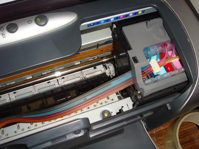

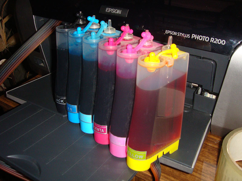

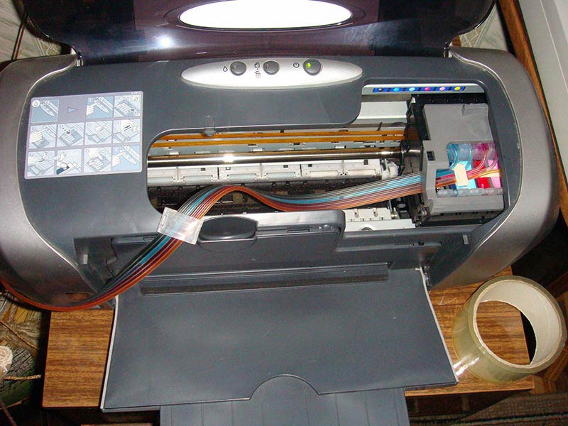

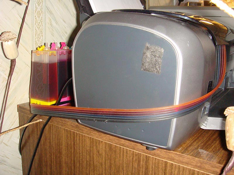

Принтер r200, снпч (СНПЧ для принтеров Epson R200/R220/R300/R320/RX500/RX600/RX620 (T0481-T0486) водные (заправл.) ProfiLine http://profiline.ru/katalog/snpch/# ). Купил 2 года назад, начал пользоваться только через год. Все было нормально, после окончания чернил купил новые этой же марки. Потом не пользовался принтером месяца 2-3 и когда начал печатать - выяснилось, что нету голубого. Делал прочистку около 20 раз - не помогало - появится 2-10 черточек и потом то меньше, то больше. Остальные цвета без нареканий. Вынул "голову" СНПЧ и оказалось, что в голубом практически ничего нету, после этого начал читать форум и понял, что у меня мало чернил (был примерно 1 см в емкостях для чернил которые не в принтере), долил на 90%, поднял немного выше уровня принтера емкости. Прочистка не помогает. Прикладываю фото. Также на фото видно, что голубой плохо доходит по трубочкам до ПГ и как раз может быть в этом проблема? Но я не знаю что мне в данной ситуации сделать. На форуме много чего прочитал, но если есть знающие - подскажите, пожалуйста, - хочется идти сразу по правильному пути, а не пробовать всё подряд ).
СНПЧ
Прикрепленное изображение: DSC03275.jpg
Чернила
Прикрепленное изображение: DSC03280.jpg
Прикрепленное изображение: DSC03281.jpg
Прикрепленное изображение: DSC03282.jpg
Прикрепленное изображение: DSC03284.jpg

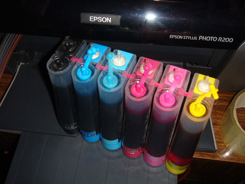

Сейчас емкости подняты выше на 1 см - снизу подложены 2 jevel бокса от CD. Правильно ли это? Т.к. раньше все-таки были проблемы с пропаданием дюз когда принтер постоит пару дней.
Прикрепленное изображение: DSC03286.jpg
Прикрепленное изображение: DSC03285.jpg
На фото видно, что в голубом есть пустота, а остальные нормально - почти доходят до ПГ. Также ещё вопрос - пустот вообще не должно быть? т.к. если я поднимаю ещё выше емкости - пустоты исчезают (чернила соответственно текут в ПГ), но наблюдаю заметное уменьшение чернил в емкостях - т.к. наверное они медленно текут в ПГ. Немножно сумбурно написал, но думаю понятно будет, что хотел сказать.
Буде рад любым советам. Спасибо заранее.

Картридж должен быть полным, хотя бы на 75% Рядом с тем местом где в картридж втыкается шлейф, есть или по крайней мере должна быть силиконовая пробочка, вытаскиваем ее, втыкаем шприц и заполняем картридж чернилами, посредством откачивания, попросту отсосом :pardon:/> . Потом пережимаем чернильный шлейф, чтобы чернила не успели утечь, ставим пробочку на место. Емкости выше ставить не нужно, поверхность стола - нормальное попложение для СНПЧ. Еще бы убедится что поблемный картридж плотно прилегает к чернильнозаборной игле, а еще в некоторых картриджах стоит фильтр, на черном цвете он зачастую забивается. Убедитесь что с СНПЧ все нормально, я бы даже другую на проверку поставил, если с СНПЧ все нормально, придется разбираться с ПГ, но это уже другая история. P.s СНПЧ ProfiLine похоже обычные китайские, запакованные в свою коробку, разглядывал на фото, особых отличий не нашел

Даже читать не нужно, достаточно посмотреть на кастрированные доноры и сразу понятно, от чего и какие проблемы. А что ещё будет....
За неправильную укладку шлейфа пока не будем говорить?
Вообще не должно быть. Если они есть, значит где-то присутствует подсос воздуха.

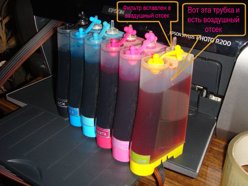

В Ваших донорах вместо нормальных воздушных отсеков имеется трубка с клапаном. Его надо разрушить. Проткните иголкой. Получится обычная банка. На большее эти доноры не претендуют.
Замените доноры на нормальные.

|    Сообщение #10 Отправлено 03 декабря 2012 - 12:44   Nikolai67
Просмотр сообщенияЮХа сказал:
Если этого мало, то давай на фото покажем.

|    Сообщение #12 Отправлено 03 декабря 2012 - 21:09   Nikolai67
Клапан должен быть на конце трубки.

|    Сообщение #13 Отправлено 03 декабря 2012 - 21:15   koka
а внизу трубки-обратный клапан...туды дуй-обратно нет.

|    Сообщение #15 Отправлено 04 декабря 2012 - 10:32   Nikolai67
Клапан нужно проткнуть который внизу ВО.

|    Сообщение #19 Отправлено 04 декабря 2012 - 14:22   Nikolai67
ЮХа немного не договорил, что нужно открыть чернильный отсек или не заполнять доноры до среза трубки.
Эти доноры называют кастрированные потому, что там трубка (ВО) примерно на половину высоты доноров (до дна не достаёт). Плюс ещё чтобы не было фонтана, поставили обратный клапан, не подумав о том, что при расширении воздуха чернила потекут в ПГ.
