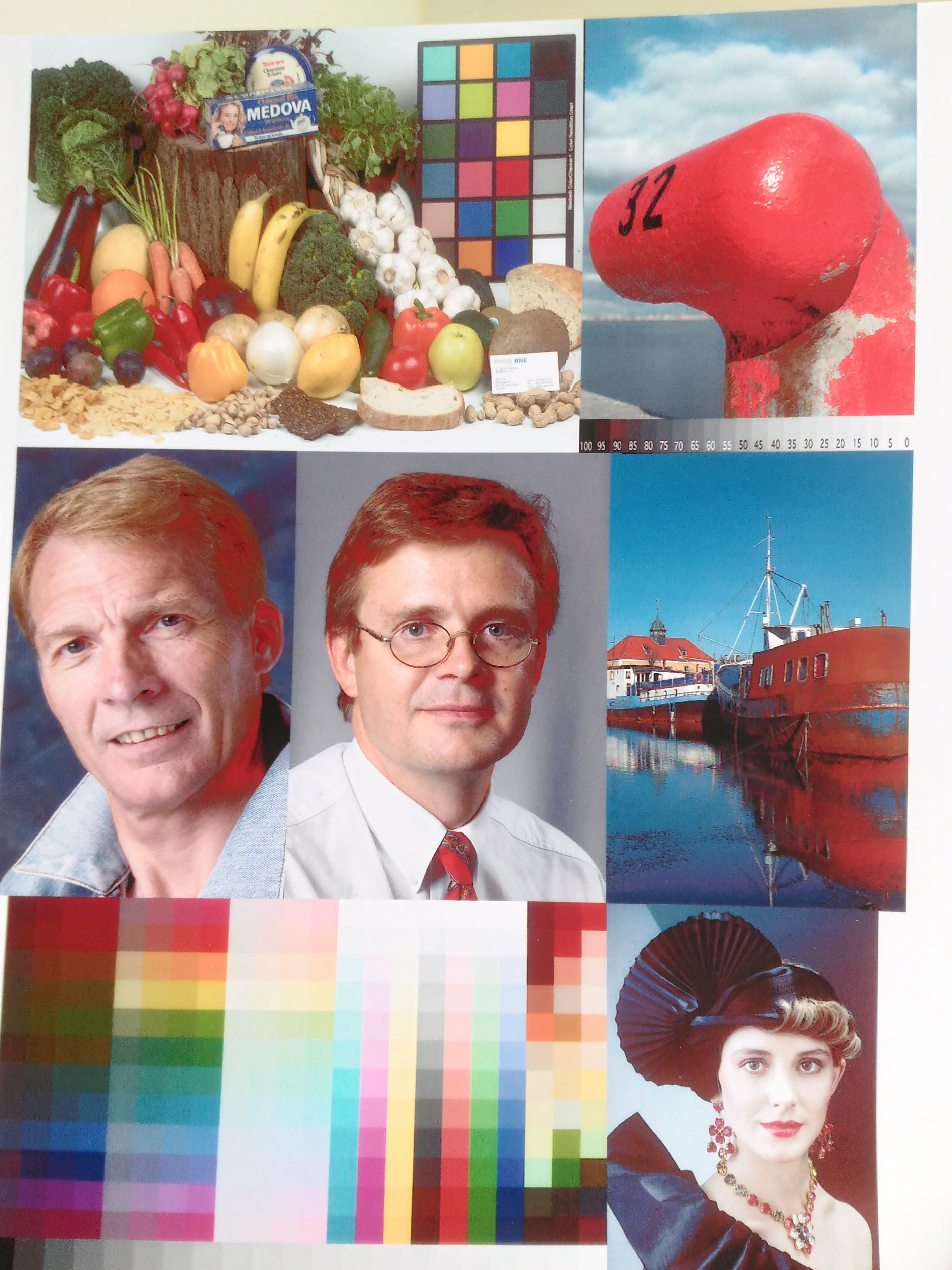

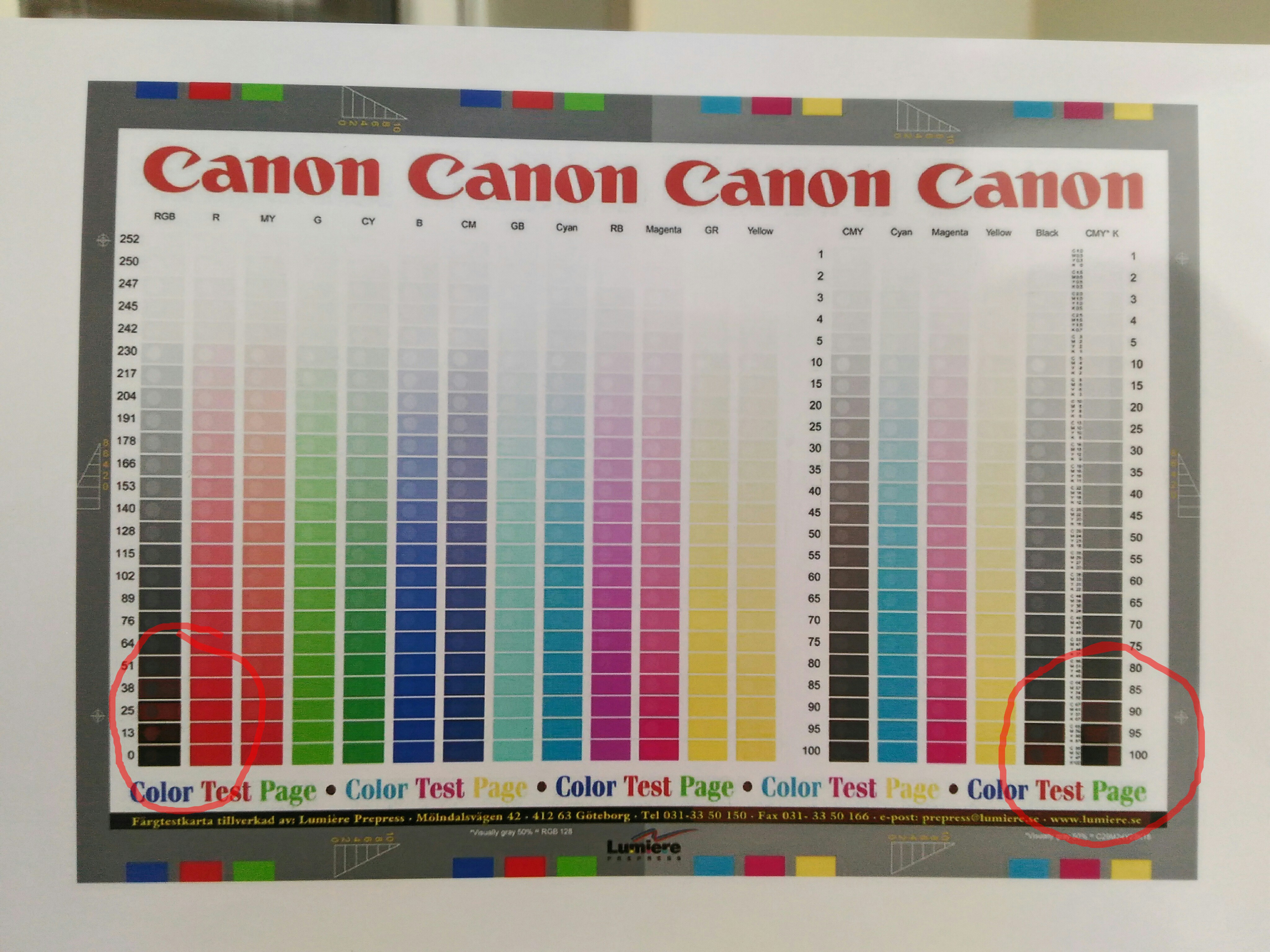

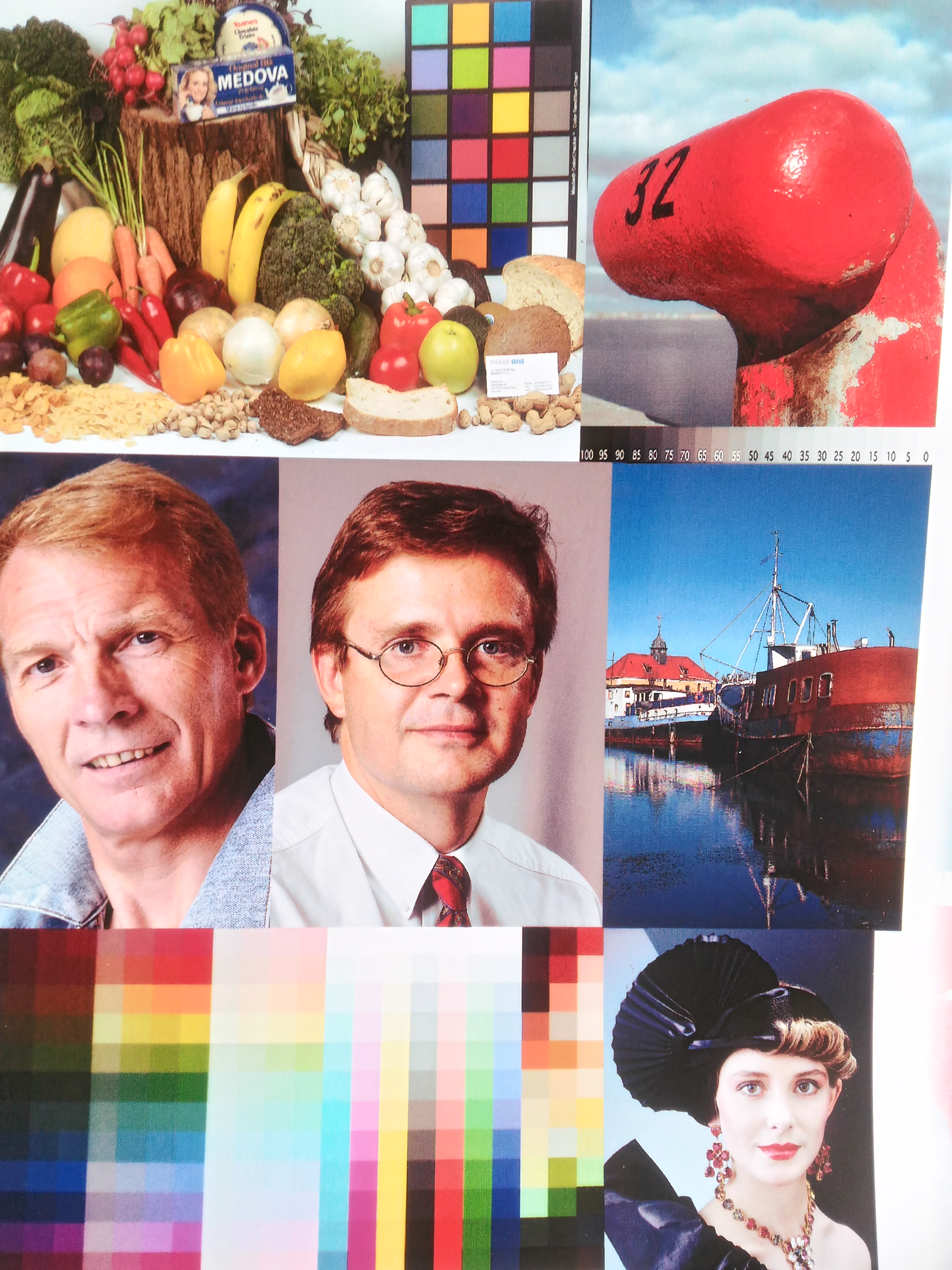

| Сообщение #28 Отправлено 29 января 2017 - 11:27
| Сообщение #29 Отправлено 29 января 2017 - 11:42
soniden48, Тест дюз и тест режимов печати в студию ! Иначе получается разговор слепого с глухим !
