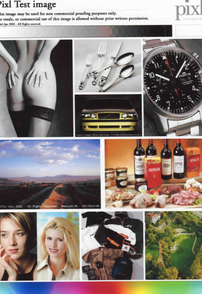

Здравствуйте, возникла такая проблема, при печати на любой фотобумаге разных размеров на принтере Epson p50 в тенях появляется пурпурный цвет. Дюзы все присутствуют. До этого с принтером проблем не было, он новый, отпечатал порядка 500 фотографий 10х15. Чернила Хамелеон. Проблемная фотография прикреплена. Заранее спасибо!

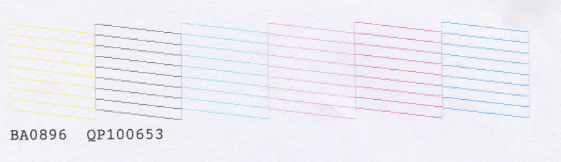

тест дюз бы посмотреть...а то может попутал.
| Сообщение #9 Отправлено 22 ноября 2012 - 15:35
Нет, профили тут совершенно не при чем. Я подключал принтер к разным компьютерам - везде один и тот же результат. Тут что то другое...

Спасибо за советы. Оказались проблемные чернила. Поменял на другую партию этих же чернил, предварительно предыдущие слил и опустошил от них голову.
Проблема изчезла.
Есть догадка, что окилились чернила, так как был контакт с воздухом.
Проблема изчезла.
