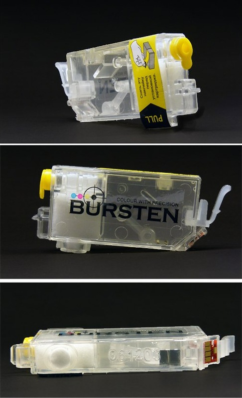

zhivchik, в общем решил доработать НАНО-1. В общем служить будет как оригинал. Как не скажу
1. Теперь насчет адсорбера. zhivchik, по своему многолетнему опыту с принтерами CANON cкажу, что у меня один оригинал СLI-8 проработал без промывки адсорбера 7 лет. Вечный не вечный - сам решай, в картридже появилась плесень, после был промыт и адсорбер как новый, картридж работает до сих пор, чип рабочий. По моим наблюдениям быстрее всего выходит из строя адсорберы - маженты и синего, собственно и понятно почему - эти цвета более интенсивно используются и участвуют во дополнительной палитре, так что промываются чаще.
Восстановить адсорбер картриджа можно за 5 минут, простирнув его специальным моющим средством.
2. С адсорберами 3М приходилось иметь дело на практике. Довольно приличное качество. Что ж проверим на практике. Кстати жду НАНО-2, чтобы похвалить, надеюсь.
3.
Опять заблуждение. На CANON отпечатывал миллион отпечатков и более. L800 хороший принтер, но лично для меня медленный и водный. А я иногда журналы и листовки печатаю.
4. НАНО-1 сделаю небольшой обзор: Комлект картриджей мне понравился, чисто визуально видно что объем чернил в них входит больший чем в оригинал.
Плюсы:
+ поплавок зеркало
+ наличае съемной конструкции чипов
+ качественный адсорбер
+ больший объем картриджа по сравнению с оригиналами
Минусы:
- отвратительная китайская сборка. обычный пластик который используется в китайских пзк. левая боковина пзк сделана из неплотного блистера, повредить можно в два счета, правая боковина пвх,
сделано впринципе логично но выглядит ненадежно.
- самозапирающийся силикон, можно было сделать силиконовые пробочки.
- комлект картриджей неоправданно дорог, целесообразно снизить цену вдвое и продавать без чернил, которых в комплекте - кот наплакал.
Да. Вы описываете НАНО - первого поколения.
Не возим больше. В том числе и по озвученной Вами причине.
Неактуально.
Просто выпустили НАНО 2 с удобным широким заправочным отверстием:

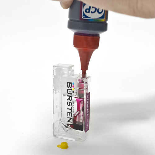

zhivchik, вопрос к Вам (как к профессионалу, разумеется) следующего характера: прикупил я НАНЫ 2 поколения для Canon'а ip4940. Закончился пурпурный, заправил, чип не самообнулился. Нужен ли все-таки программатор для 425/426 картриджей? С уважением, Александ.
Уважаемый zhivchik, прошу прощения за привлечение Вашего внимания своим, можно скть, нелепейшим вопросом. Стоило дождаться угрожающей надписи о прекращении печати в связи с возможным окончанием чернил в одном из картриджей, как с помощью однократного открытия-закрытия крышки принтера чернильница заполнилась магентой... С уважением, Александр.

Подытожу: Cуть такова, что НАНО-2 необходимо заправлять с запасом, дав полностью пропитаться адсорберу. На данный момент лучшая альтернатива среди ПЗК, НАНО-2.
