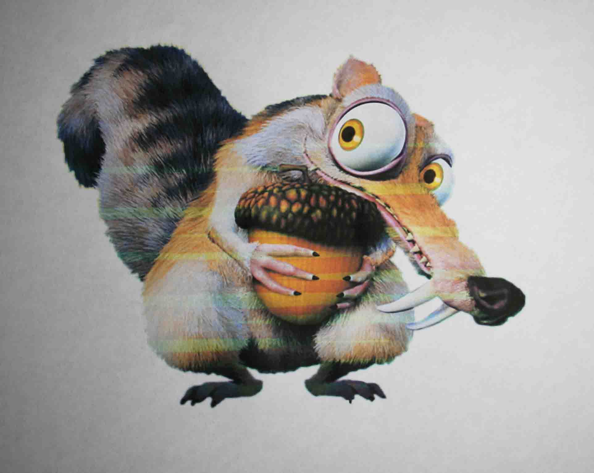

использую катриджи bursten nano, чернила OCP, принтер новый, распечатал комплект катриджей из поставки, для nano - первая заправка, чернила - свежие.
Перед появлением проблемы. было напечатано 5 фотографий А4, и 10 дисков, после красный резко пропал
После глубокой очистки цвет появился, контрольный образец хороший, при печати фотографии печатает 4-5 см нормально, потом без красного.
Несколько раз повторял процедуру результат одинаковый.
если поставить качество печати обычное(а не высокое) и увеличить время сушки - результат видим на картинке.
Правильно я понимаю, что чернила неуспевают дотечь до печатающей головки? При первой заправке NANO адсорбер в красном, заполнялся цветом дольше всего, а желтый наоборот почти моментально...
Если так, то необходимо востанавливать абсорбер, промыв его горячей сервис-жидкостью OCP RSL? (что значит горячей?, после промывки просто заправляем чернилами и в принтер или что-то еще? например глубокая очистка? сколько раз?)
canon 4940 выпадает красный

1. Читал про племя, которое знает только два цвета: светлый и тёмный. У вас тоже полное непонимание, как принтер "готовит" цвета. Ну нет там красного в картридже, нет, только пурпурный, см .рисунок.
2. Где скан теста дюз?
3. У Вас чернильное голодание.
4. Одна глубокая очистка - 2 мл чернил. 10 очисток - ...
подозреваю что проблема в чернилах.
Я бы чернила сменил...
Сейчас большинство моих заказчиков из-за маженты перешли на китайские чернила. А последние сведения и циан начал корячиться.
(Принтера НР на 88-х головах. Нагрузка порядка 100 кв.м в неделю)

alexissan, первое - выложите тест проверки сопел.
По вашей проблеме похоже на чернильное голодание, а это адсорбер картриджа - либо неверная заправка. Напишите также модель своего Нано картриджа. По bursten nano тут есть консультант, спросите живчика.
Проверьте работу воздушного отверстия.
Абсорбер промыть.
Залить горячую RSL, а потом поставить на салфетку чернилоподающим отверстием.
Сервис-жидкость в неё впитается.
Вообщем, всё в точности ТАК, как в гринбук описано:
Если что - звоните на горячую линию 8-800-2000-937, помогут.
