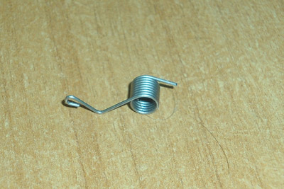

Забыл совсем отписаться(чернила ждал долго), неправ всетаки был...чернила сменил на OCP все вроде бы нормально, еще и энкодерную ленту поменял вдовесок щас вот другая проблема лишняя запчасть осталась(после разборок и чисток), куда и как ставиться не пойму, сможете помочь? где ее законное место? или по виду невозможно определить?
| Сообщение #39 Отправлено 03 декабря 2012 - 10:19
фото в студию
