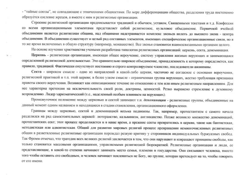

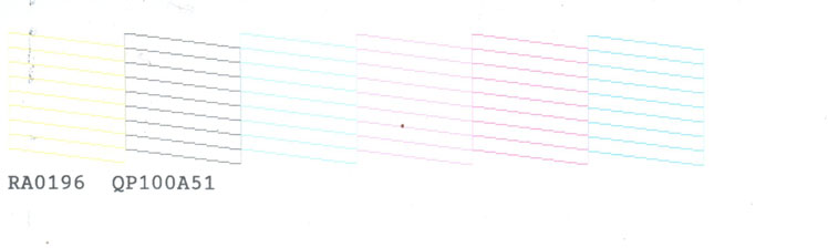

Уважаемые форумчане помогите разобраться в чем проблема. При печати текста некоторые строки двоятся или не пропечатываются не знаю как правильнее.
Принтер TX650. Краску разную пробовал интктек 10ка тоже такая проблема была, щас LG-290 залиты. Думаю вопрос не в краске, просто читал форумы везде пишут выкинуть краску.
СНПЧ (Revcol) тоже новая стоит думал установка новой поможет, давление все в норме все цвета, все дюзы есть не пропадают.
Как только уберу галочку высокая скорость, вроде нормально пропечатывает, или например, не убирая галочку, качество на высокое переставляю тоже норм печатает.
Выходит что при двунаправленной печати только такой эффект появляется.
Что такое может быть, что то с головкой выходит?
тест дюз и пример текста прилигаю
Прикрепленное изображение: img0141.jpg Прикрепленное изображение: img0151.jpg

Ленту протер, калибровку сделал. результат тот же. кстати в калибровочном листе первый блок ни одного квадратику идеально чистого не бывает. скан приложу.
вот из скана 4ку выбрал лучше не бывает квадратаПрикрепленное изображение: img0161.jpg

http://s018.radikal....43e50be3570.jpg - это просто настройка - текст - простая бумага, все по умолчанию
http://s019.radikal....f159a00d0fa.jpg - это текст - простая бумага - галочки убраны: высокая скорость, и сглаживание
http://s017.radikal....3db248dd918.jpg - epson glossy Фото - высокая скорость и сглаживание стоят.
http://i081.radikal....06ef6a8458a.jpg - черновик
