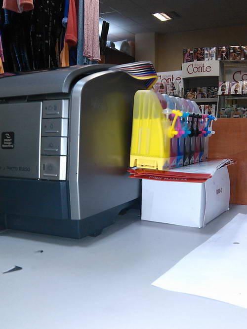

Кстати, снпч необычная, при заправке ложить нужно :)
на супер глянце еще не пробовал, на обычном ток природу печатать - люди уг из за бронзинга, пробовал на семиглянце, вроде норм, но переливы в цветах под углом присутствуют, хоть и не так выраженно, как на глянце, поэт я и хочу глянец запустить, чтоб по меньше плавно переливалась при отражении, а не кусками, вся бумага ломонд, матт еще не настраивал,

Image Specialists. Дороже
И что? Оригинал ещё дороже, а печатают же :-) Мнение по оптимизатору не моё... Белорусские коллеги заценили, даже не в курсе что за чернила, не интересно...
Что в ней необычного то? Система стара как гуано мамонта
