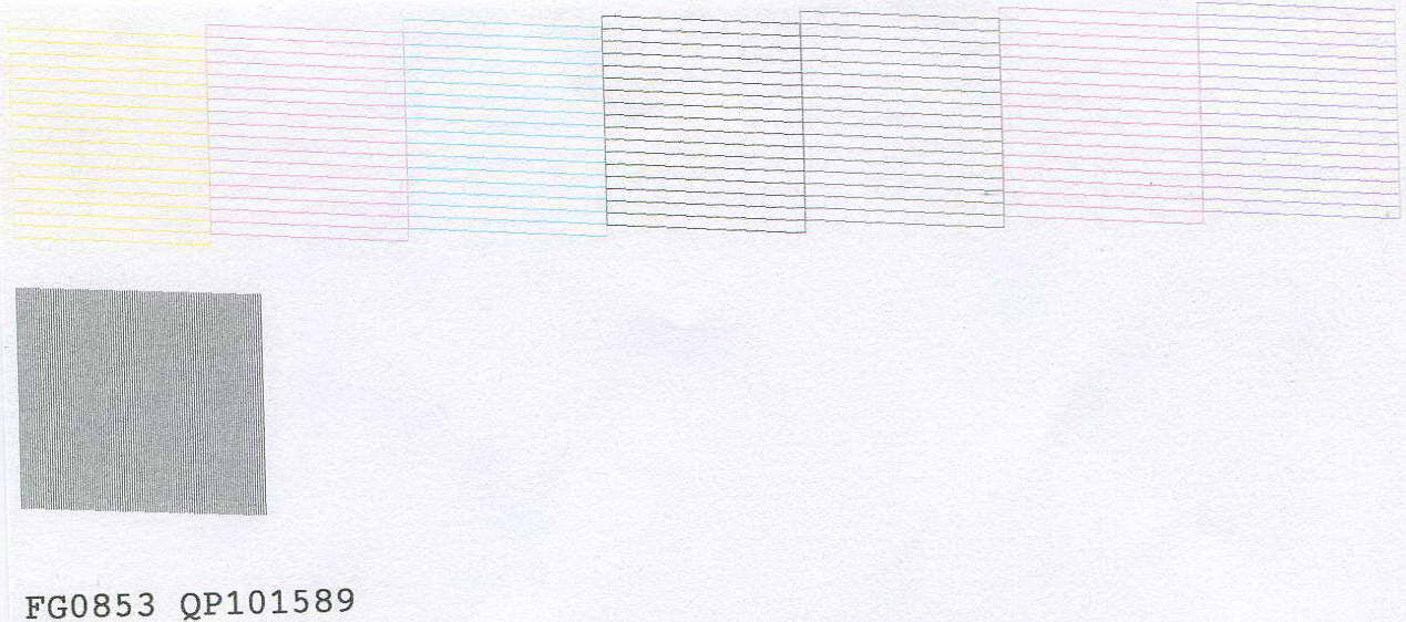

Уважаемые Форумчане, столкнулся с такой напастью, не расходуется и не печатает оптимизатор глянца, прошлый хозяин принтера им вообще не пользовался, на прочистки никак не реагирует, в статусе мониторе одно и тоже значение, есть ли способ его реанимировать, или уже окончательная смерть, Помогите, заранее спасибо.

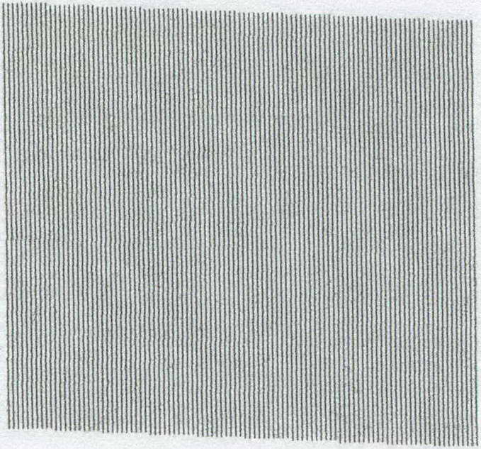

Вот увеличенный тест, квадратиков вообще нет (
Не печатает оптимизатор глянца r1800 HELP

Тут сам тест дюз его не показывает, хоть бы пару квадратиков, а то вообще НИ ОДНОГО!

"шахматка" должна быть...ну наверное стадартная прцедуроа промывки...начните с "бутерброда".

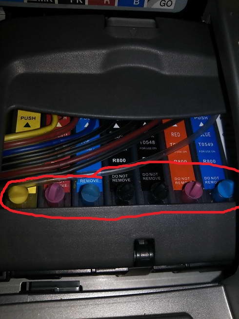

я тут вычитал, что для промывки можно залить вместо оптимизатора мм красного цвета, и оставить там на какое то время, потом несколько прочисток, только вот потом, получится ли у меня промыть его от мм, чтоб не вытаскивать снпч полностью.
проконсультируйте плз, правильно ли я это буду делать, схема проста, выкачать шприцом оптимизатор из доноров, потом, если остатки останутся в картридже, и их тоже, через верхнее отверстие в нем(там резиновая затычка, на другом крае от шлейфов), залить мм в доноры и чтоб попал в картридж через это же отверстие втянуть, ток вот что заливать, я хз, потом прочистка и оставить на сутки, после несколько прочисток, и если все ок, вытянуть мм через картридж шприцом, промыть промывкой от инктека, или можно сразу заливать оптимизатор?

Короче оптимизатор удалил, залил вместо оптимизатора в донор эту промывку(инктек), через картридж шприцом протянул, сделал 3 промыки, результат нулевой, думаю, нужно время чтоб промывка размочила высохший глянец в голове, суток хватит?, бутерброд не делал, думаю изнутри промочится, правильно?

Вырезал по размеру капы ткань без ворсов, заложил в 2 отделения капы, залил промыкой, включил и выключил принтер, чтоб запарковалась голова, и как долго в таком состоянии держать? (пробка на оптимизаторе плотная, при штатной усиленной промывке, пузырек по шлейфу оптимизатора вообще без движения, лак там походу по жесткому высох)
