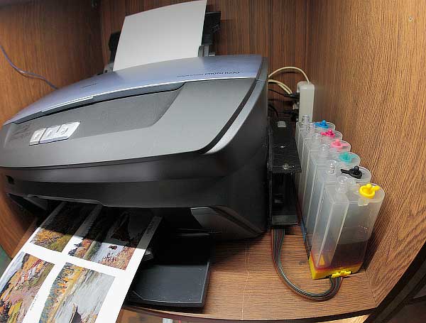

Вот снимок, который сделан десяток минут назад. Принтер печатает формат А3. В лотке наготове стоит А4, чтобы быстро напечатать тест дюз. Тест дюз был напечатан и он был идеален. Была проблема с принтером. Она не связана с "клапанами" и доливкой чернил. Если бы мне кто сказал, то я бы не поверил! Чуть выскочил язычок маленького "памперсика", в который ПГ сплёвывает чернила в противоположной от зоны парковки точки. По этому язычку и шарилась ПГ. Не знаю, как это случилось. Возможно, я когда-то доставал эту хрень и не совсем правильно её вставил, а постоянная пропитка и высыхание сделали своё дело..
Попечатаю и если всё будет ОК, верну клапаны.
Блин! Из-за куска поролона, который шаркал по ПГ я вылил кучу хороших чернил...
Напнечатал четыре листа А3 и после них сразу тест дюз - ОК! А клапаны чуть переделал. Вместо резиновых поставил шайбы полиэтиленовые. Реакция на вдув-выдув стала более чёткой. Завтра клапаны будут установлены на доноры.

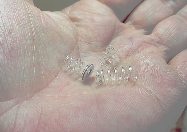

|    Сообщение #26 Отправлено 15 ноября 2012 - 18:41   ЮХа
Верю.... не верю... Не в ромашку играем.

|    Сообщение #27 Отправлено 15 ноября 2012 - 20:40   aaaa
А пластмассовые пружинки интересное решение. Но надо иметь в виду, что пластик стареет намного быстрее металла.

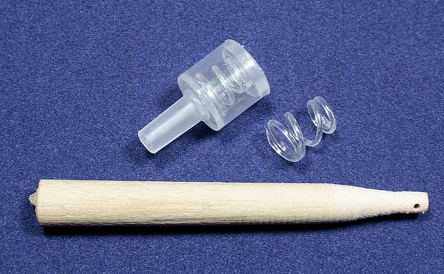

|    Сообщение #32 Отправлено 16 ноября 2012 - 14:32   ЮХа
Образец клапана с пластмассовой конической пружинкой изготовлен. Сейчас задача обеспечить повторяемость с минимальным разбросом характеристик. Думаю, что если понадобиться сравнительно измерить момент открывания клапанов, то придумаю что-нибудь. :)

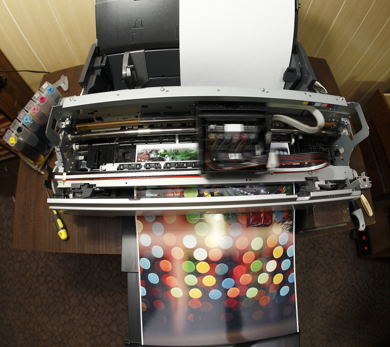

|    Сообщение #33 Отправлено 17 ноября 2012 - 17:37   ЮХа
Час назад установил "клапаны" на свой любимый принтер.
Переделал оправку для навивки пружины. Ручками и напильником пропилил канавку, чтобы форма пружины была повторяемой. Жилку ( рыболовную леску) взял чуть тоньше - 0,7 мм. А в качестве клапана использовал вырубку из плёнки, которая применяется для выкладки дна бассейнов. Эта плёнка более толстая и эластичная.
Вот такая, блин, шиза....
Попечатаю. Если всё будет нормально, то и на 1410 заменю клапаны первого варианта. Зима впереди. Не хочется, чтобы хорошие чернила испарялись.
