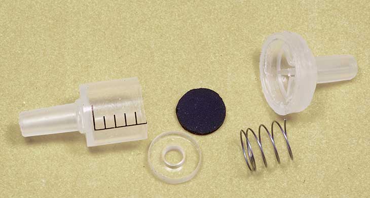

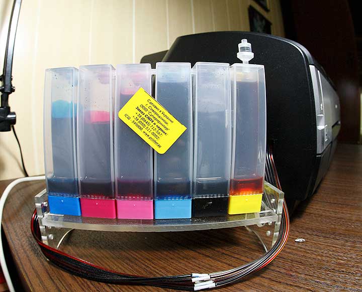

Как всегда, наступила зима, как всегда включили отопление и как всегда влажность поползла вниз к стабильным 20%. Как известно, доноры СНПЧ не являются герметичными и есть возможность испарения компонент чернил через воздушный отсек донора. Особенно это актуально для тех, кто печатает не ежедневно или объёмы печати малы. В очередной раз озадачился созданием клапана на воздушном отсеке донора. Сегодня были изготовлены детали пробного образца. Использовался кусок шприца, шайба из орг. стекла (самодельная), резинка (самодельная), пружинка (подходящая) и деталь от штатного воздушного фильтра СНПЧ.

Десять минут назад клапан вставлен в один из отсеков СНПЧ от Ресеттерс. Буду испытывать на принтере 1410. Чернила от L800. Сегодня завтра предстоит очередная печать. Вот и посмотрю.
Думаю, что всё же и воздушный фильтр не помешает. До клапана. Чтобы его контакт с седлом был максимально плотным.

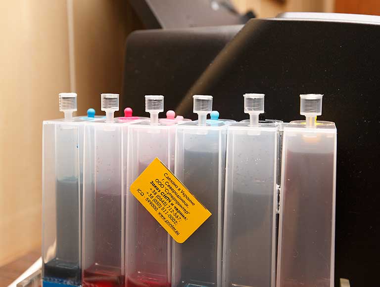

Согласен. Но попробовать надо. Надоело печатать. Хочется чего-то нового. Клапаны установлены в доноры 1410. Герметичность проверена методом вдув-выдув. :-)

Блин! Эксперимент был прекращен. Я даже не понял, что произошло. А произошло страшное: практически новый принтер, в который залиты оригинальные чернила для L800 начал жутко полосить. Клапаны были изъяты. Но полошение не прекращалось. Прочистка восстанавливала печать из всех дюз. Тест просле прочистки был идеален, но после печати реальной фотографии дюзы выпадали. Причём, очень странно. На желтых дюзах были видны следы дюз чёрных. Теоретически - перелив. Уже от безысходности начал опускать доноры. Не помогало. Вспомнил, что перед установкой клапанов долил почти под упор два донора. Это видно на фото в посту 17. Но решил, что это не главное. Прокапал чернила через иголку с замером времени и сравнил с вязкость с нераспечатанными чернилами. Никаких отклонений.
