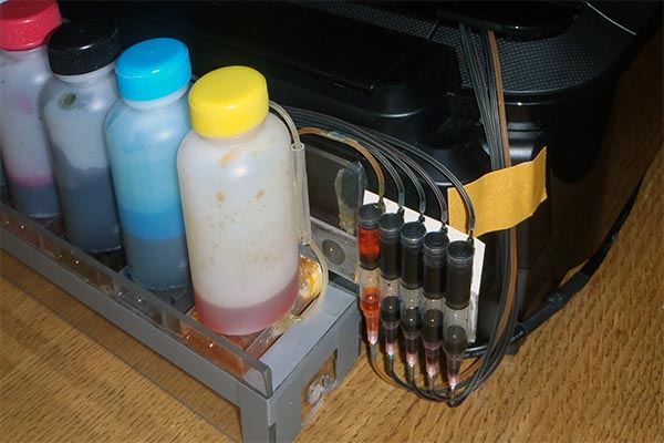

|    Сообщение #27 Отправлено 24 октября 2012 - 14:09   aaaa
SergeyHP,
Я у себя на принтере h1 (по рисунку) поставил как попало по высоте, и все прекрасно работает, уже один месяц прошел.

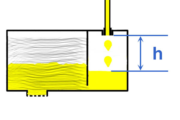

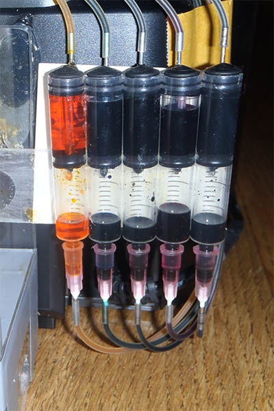

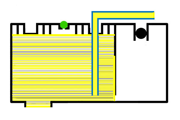

|    Сообщение #31 Отправлено 24 октября 2012 - 17:10   aaaa
SergeyHP,
Я говорю про воздушную пробку после подключения трубки СНПЧ. В картриджах с двумя отсеками имеем два варианта. Первый, когда трубка подводится в отсек без наполнителя.
А второй вариант - трубочка в отсек с наполнителем. Я сделал так, как на втором рисунке.

И разве по четвёртому шприцу не видно, что имеем неисправность?

|    Сообщение #32 Отправлено 24 октября 2012 - 18:14   SergeyHP
так и догадывался, но люблю, когда люди изъясняются точно
так и непонятно - почему Вы не оставили две воздушные пробки - и в картридже и в шприце ??? чем оно мешает в картридже ?
может и видно по четвертому слева, но непонятно - Вы так и не сказали, как наполняли шприцы - какой там был начальный уровень чернил
во втором слева тоже сверху есть воздух
уровень чернил в донорах относительно шприцов тоже неизвестен - может он влияет на уровень чернил в шприце
ну и главное - что это за неисправность и влияет ли она на работу принтера (и влияла бы если бы в картридже осталась воздушная пробка)
и как это картридж получается заполненным полностью при отсутствии воздушной пробки ?
|    Сообщение #33 Отправлено 24 октября 2012 - 19:08   aaaa
Просмотр сообщенияSergeyHP сказал:
Если я оставлю воздушную пробку (ВП) в картридже, я не буду знать, какая она.
Неисправность была такая, что уровень чернил в картридже был ниже трубки.
(Если можно, задавайте вопросы по одному).
Я так его заполнил. Можете подумать, как. :biggrin: Не вынимая из каретки.
  • Прикрепленное изображение: v.jpg

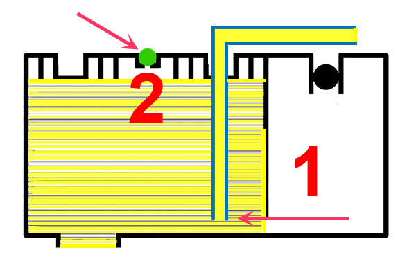

|    Сообщение #35 Отправлено 25 октября 2012 - 06:46   aaaa
SergeyHP,
1. Уровень чернил был ниже "1", воздух попадал в трубку.
2. Надо откачивать воздух в этом месте "2", пока не появится чернила.
  • Прикрепленное изображение: 3a.jpg
