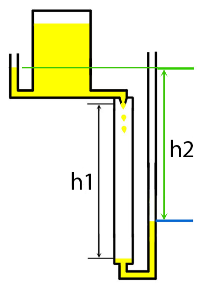

SergeyHP,
Разрыв струи я называю более привычно - воздушная пробка. Так как литературы мало по этому вопросу, я сам построил макет и установил следующее: величина воздушной пробки непосредственно влияет на балансировку СНПЧ.
Смотрите рисунок.
Если не было бы воздушной пробки h1, то уровень жидкости "на выходе" был бы как и уровень "на входе", то есть у верхней (зелёной) отметки h2. А так как имеем воздушную пробку h1, на самом деле уровень "на выходе" находится у нижней (синей) отметки h2! ' ' ' h1=h2.
Так получается потому, что, когда чернила капают, работает не закон сообщающихся сосудов, а закон притяжения земли. :rolleyes:
  • Прикрепленное изображение: 4.jpg

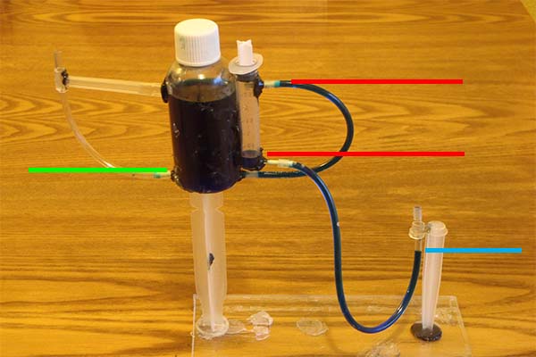

Уровень балансировки СНПЧ теперь у меня на уровне дюз, 65 мм от стола, для Canon 4600-4950. Один месяц прошел, полет нормальный.
  • Прикрепленное изображение: vv1.jpg
  • Прикрепленное изображение: vv2.jpg
|    Сообщение #8 Отправлено 22 октября 2012 - 17:20   SergeyHP
так какие практические выводы - так лучше, в каких случаях ???
в моем случае подъем донора повыше и наличие воздушной пробки будет означать что перелива чернил не будет (т.к. на головку будет давить уровень чернил только в капсуле) - так ???
а почему между h2 и h1 закон сообщающихся сосудов не работает - h2 же выше ?

|    Сообщение #9 Отправлено 22 октября 2012 - 17:36   aaaa
Просмотр сообщенияSergeyHP сказал:
Так, до определённого уровня. А этот уровень на рисунке у всех доноров разный.

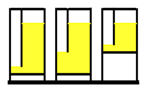

  • Прикрепленное изображение: ff1.jpg
|    Сообщение #10 Отправлено 22 октября 2012 - 17:38   koka

|    Сообщение #11 Отправлено 22 октября 2012 - 19:06   aaaa
Все законы работают. Я поднимал и опускал h1, сколько разрешали гибкие трубки, но уровень "на выходе" стоял на месте.

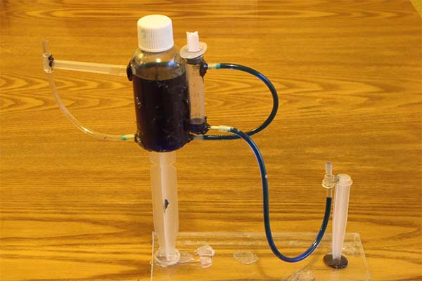

|    Сообщение #12 Отправлено 22 октября 2012 - 20:28   SergeyHP
фото и схема несколько отличаются; поднимать Вы могли только реальный образец - так вот обрезанный шприц, прикрепленный к бутылке - Вы его опускали и уровень на выходе не менялся ?
Очень похоже, что уровень чернил на выходе равен дну бутылки минус воздушную пробку в шприце.
И интересно, чем определяется уровень чернил в обрезанном шприце, прикрепленному к бутылке ? Это был начальный уровень когда Вы вставили шток ? Или это равно высоте трубки, входящей в обрезанный шприц минус верхний уровень чернил в бутылке ? Тогда чем меньше будет оставаться чернил в бутылке - тем выше будет уровень в шприце.

|    Сообщение #14 Отправлено 23 октября 2012 - 06:41   aaaa
не менялся.
|    Сообщение #15 Отправлено 23 октября 2012 - 11:18   Nikolai67
Ну а как же он поменяется, тут только принудительно высасывать нужно. Это конструкция с двумя последовательными сосудами Мариотта, где последний выше уровня чернил чем в первом.
