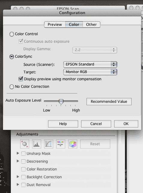

Скан с 295 таки крут, только ИМХО драйвер сканера к нему "приложился" или это Инктек на глянцах так плохо выглядит... Не важно, в целом картина ясна, но смущают полосы на отпечатке (или это только я их вижу :)).

но смущают полосы на отпечатке (или это только я их вижу ).
Полосы ЕСТЬ!
при боллее сильном увеличении особенно заметно... может это только у меня, хотя до этого "теста" в таком ракурсе не рассматривал - "на глаз" на фото все отлично...

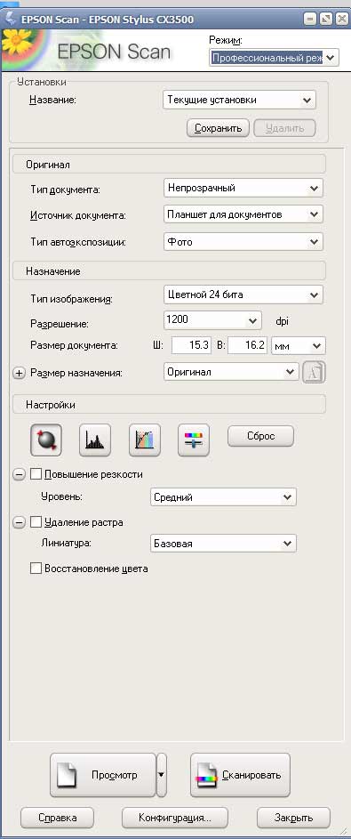

по поводу сканирования - установки по умолчанию галочку с резкости только убрал)

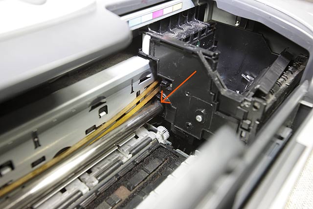

Ребята, я сходил в сарай, принёс упокоенный R220 и без разборки сфотографировал бок каретки. Нету там ничего, кроме пластика. Стопудово - в R200 аналогично. Пофигу - разберу на атомы, дабы доказать!
Не в бронзе счастье! Только правда играет роль!
| Сообщение #371 Отправлено 25 сентября 2009 - 19:57
Эти втулки (на форуме писалось) были на первых 200-х, в 220-х их точно нет.

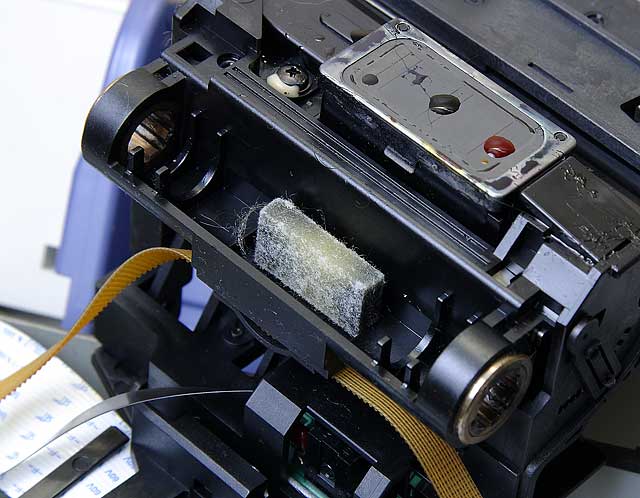

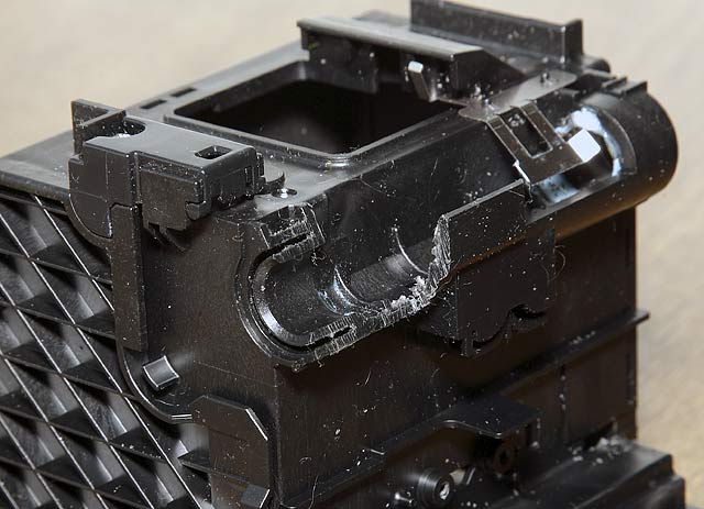

Нету втулок на показанной в посту 369 каретке. Обычный пластик , как и на всех последующих принтерах. Цельнолитая деталь.
Внимание!
На первом снимке штатные бронзографитовые втулки на каретке принтера Эпсон Стайлус Фото 870!
На втором - разрез направляющей втулки каретки принтера R270. Аналогично в R200. 220. 300 и пр.
