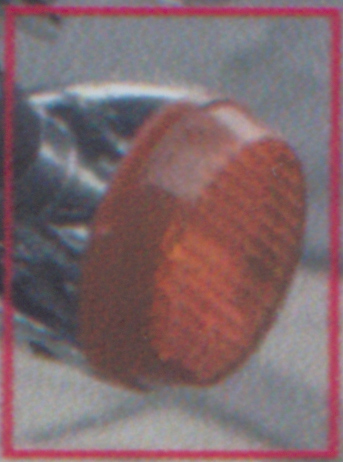

А может выберем пикчу и пусть напечатают на 200 и 290 (с одинаковыми настройками, ессно). Потом скан выложить на форуме (оговоренную область с высоким разрешением). Оно, конеШно, зад...отство, но многих порадует ИМХО.
| Сообщение #339 Отправлено 23 сентября 2009 - 16:35
Почему бы и нет

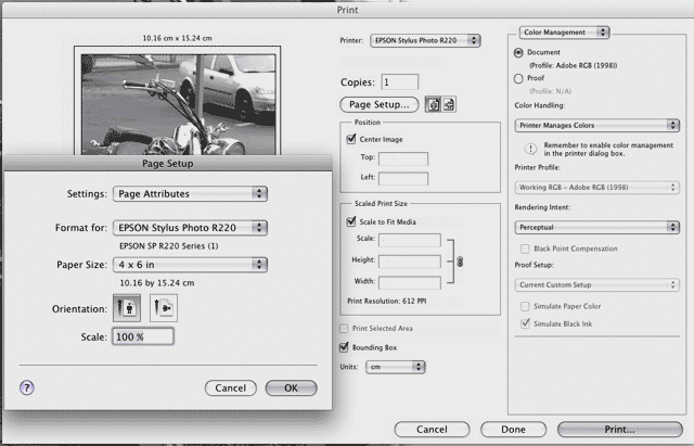

Девайс - Epson R220
Бумага - Epson premium glossy 10x15 (255 г/м)
Чернила - InkTec E0005
Настройки:
Скан (1200 dpi) кадрировал и сохранил для веб (jpg, 95). Шарп и "улучшатели" в драйвере сканера были отключены.
Оригинал
