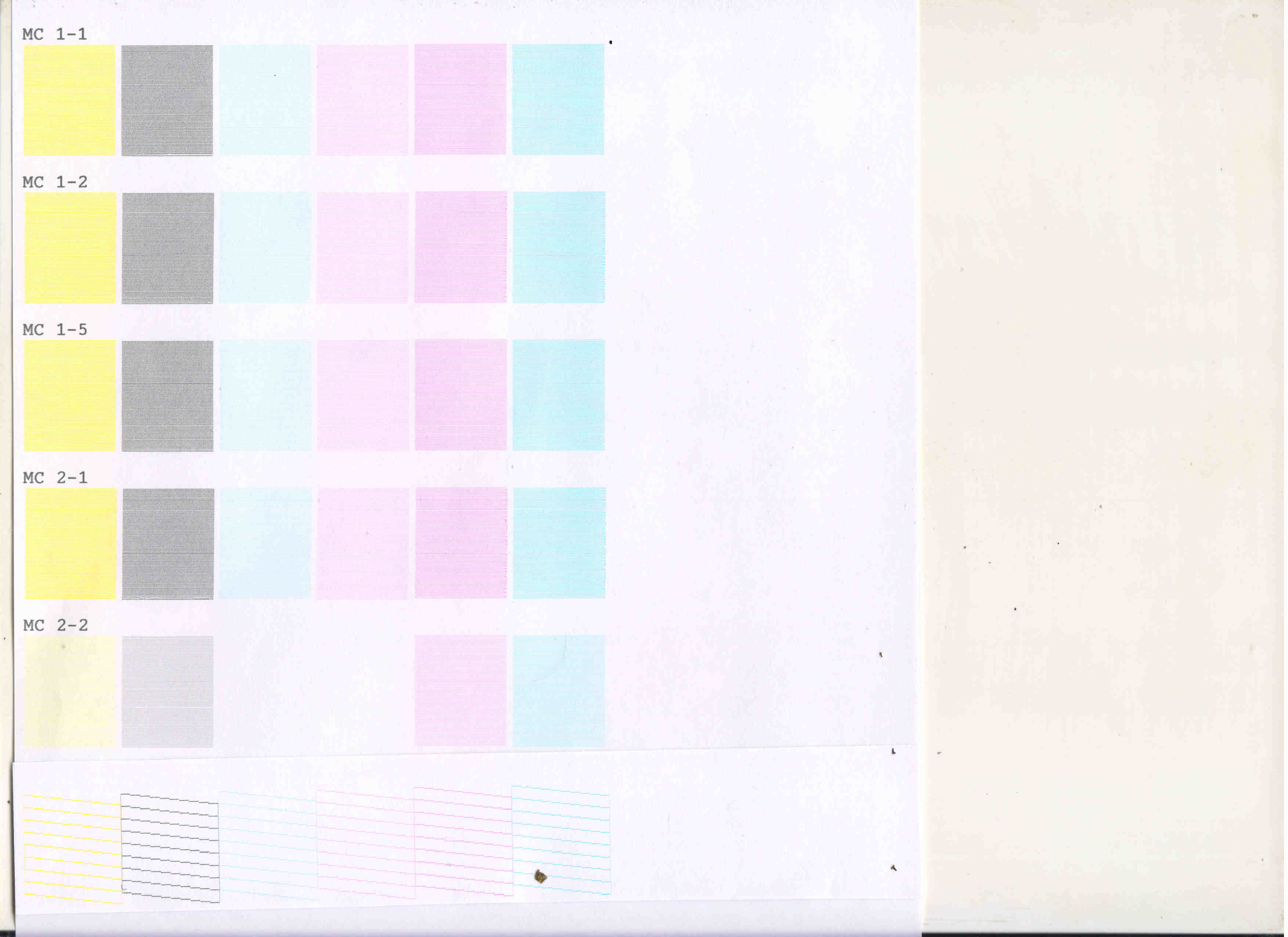

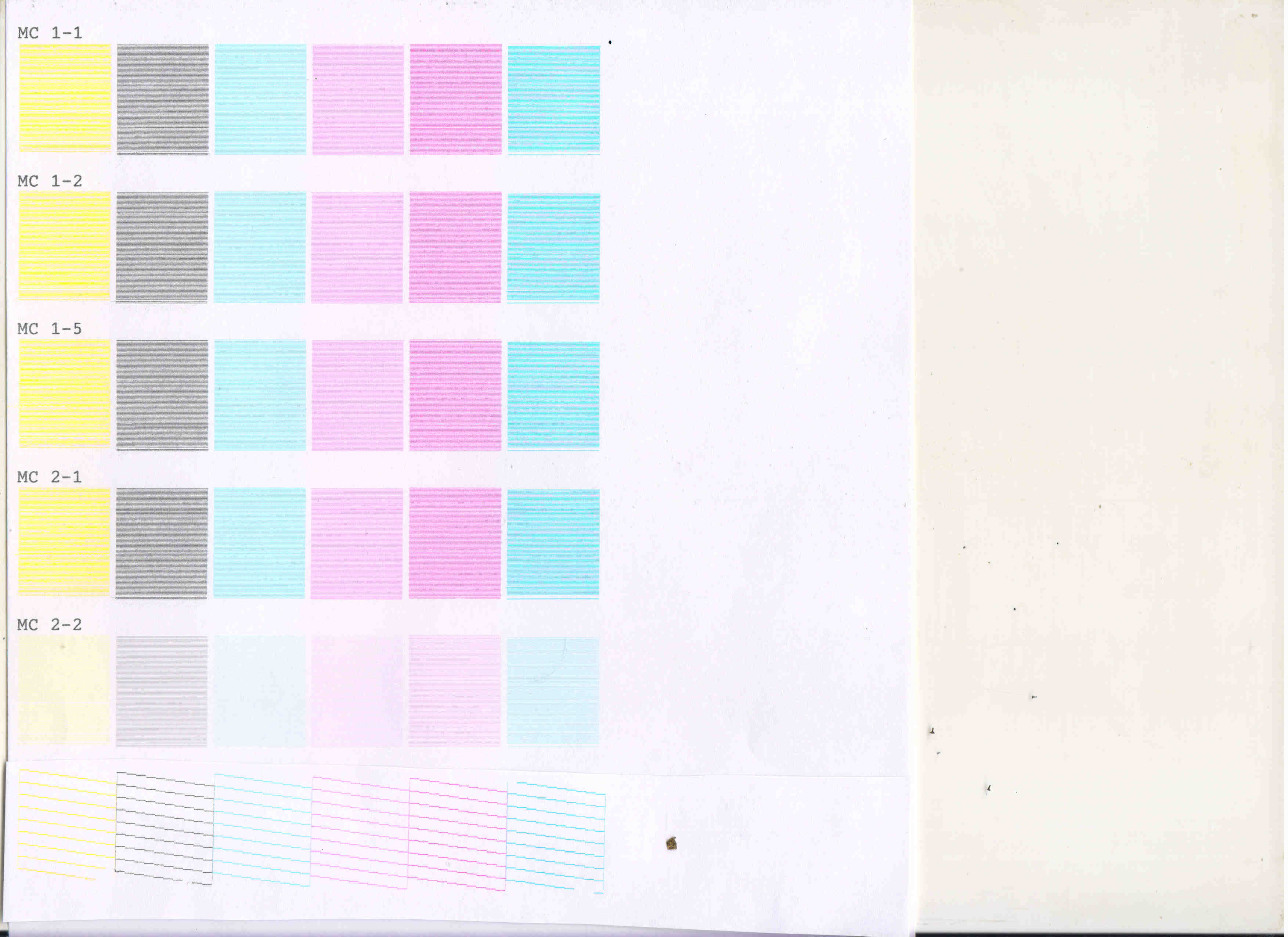

ДОбрый день уважаемые знатоки.печатал образцы на одном компьютере, одной СНПЧ, на нормальном и "плохом" принтере. что посоветуете?
тест дюз видно не очень, но у "плохого" принтера он 100%

|    Сообщение #42 Отправлено 23 ноября 2017 - 14:05   WWM
Просмотр сообщенияserp_2 сказал:
и "плохом" принтере
Ваш плохой принтер не печатает мелкими каплями лайты голубые и пурпурный, поэтому все желтое.
А что у него с головой?
|    Сообщение #43 Отправлено 24 ноября 2017 - 05:22   serp_2
не знаю что у него с головой. тест то нормальный. кстати пробег у принтера большой. ребята, кто сталкивался с подобным?
|    Сообщение #44 Отправлено 24 ноября 2017 - 10:18   WWM
тест то нормальный
где? на скане выше ненормальный по лайтам
А именно лайты играют самую важную роль в фотопринтерах, так как печатают на весь лист. Основные цвета только в самых насыщенных зонах.
