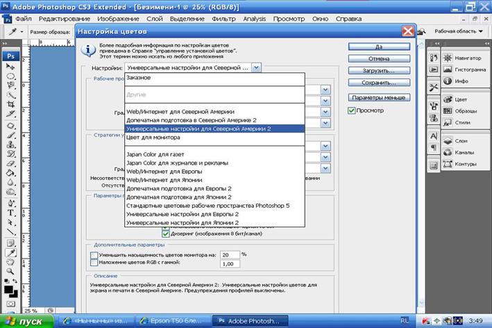

Просмотр сообщенияSamarskiy сказал:
Внезапно проявилась проблема. Принтер с СНПЧ. Тесты головок и др. отрабатывает на 100%. Нарисованные в фотошопе квадратики печатает ярко. На фото из того же фотошопа цвета цвета бледные и неправильные (серо-зеленые, красноватые и пр.). Грешил на программы - поставил все вновь на чистый комп - проблема осталась. Подключил Епсон 270-й - все в норме.
Помогите, кто сможет, плз...Дайте подсказку, куда двигаться. Уже все мысли закончились.
Сообщение отредактировал Samarskiy: 21 Сентябрь 2012 - 21:17
Господа ну копья - то из за чего ломать
"Samarskiy"
а) при печати из ФШ без управления цветом (то бишь чаво вижу (калибровка моника - это другая тема)в режиме наилучщее фото - отключить управление цветокорекцию ФШ .
в) в режиме цвета поставь или - стандарт епсон или насыщенный
не устроит - режим ргб и двигунками балуйся
Это в том случае если под этот принт затачиваешь.
понравится запомни (програмно) типа:123 и в последствии используй сей профиль
А вообще то ФШ это серьезная прога там много ОЧЕНЬ много тонкостей
Я например В ФШ - в "канаде" работаю
это если в курсе о чем речь.
|    Сообщение #23 Отправлено 23 сентября 2012 - 01:59   Андрей123
Ну как возможный вариант:
  • Прикрепленное изображение: для поста.jpg

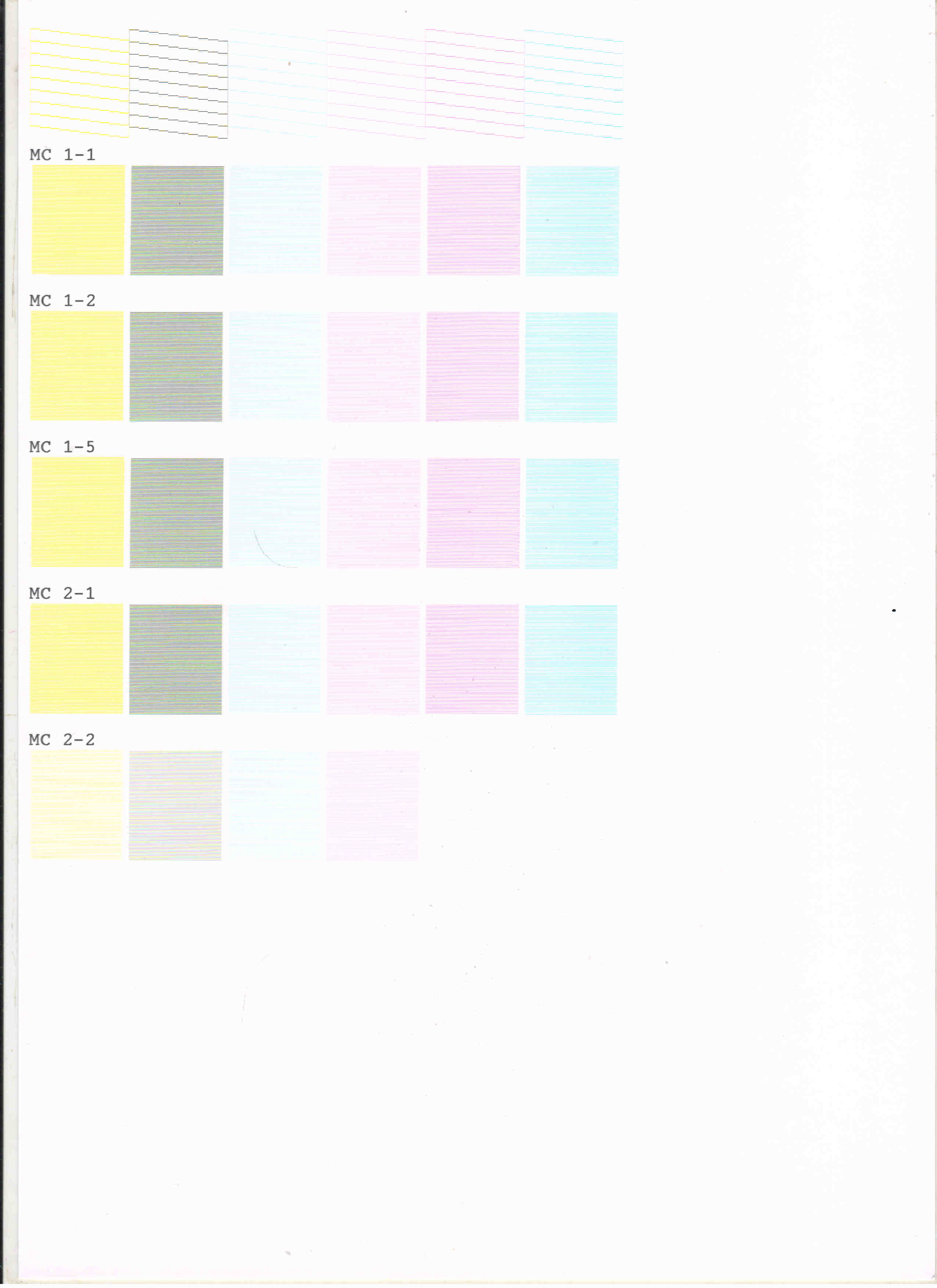

Доброго времени суток. принтер T50, чернила InkTec, бумага Ломонд. при печати теста с различным размером капли из проги PrintHelp получил такую картинку. два последних кубика не напечатаны...(( подскажите, куда копать. спасибо
|    Сообщение #34 Отправлено 05 ноября 2017 - 19:25   olegkid
serp_2, у вас по ходу капа грязная. перетекание жёлтого в чёрный, есть полошение. Когда последний раз заливали чернила?
|    Сообщение #35 Отправлено 05 ноября 2017 - 22:19   deleted
Если бы я на своем принтере увидел такой тест меня б кондрат хватил.
Но тут скорее просто сканер искажение внес. Видимо ТС не умеет нормально сканировать/обрабатывать изображения.
По поводу отсутствия последних двух кубиков, с высокой степенью вероятности это старые/загустевшие чернила.
|    Сообщение #36 Отправлено 06 ноября 2017 - 10:45   serp_2
Перетекание цветов это сканер виноват. не обращайте внимания.
по поводу старых чернил, благодарю за наводку. заменю. отпишусь

Доброго времени суток. принтер T50, чернила InkTec, бумага Ломонд. сильно изменилась цветопередача. тест дюз нормальный, менял чернила (вместе с СНПЧ), брал с нормально печатающего принтера, не помогло. софт и комп исключены. подскажите пжлст куда копать?
|    Сообщение #38 Отправлено 21 ноября 2017 - 11:20   WWM
Просмотр сообщенияserp_2 сказал:
Иллюстрируйте
включая тест дюз и режимов печати
покажите, что было до того и что стало
И вообще - что произошло, после какого события вдруг Вы заметили, что с цветом что-то не то?
|    Сообщение #39 Отправлено 21 ноября 2017 - 13:39   serp_2
тест дюз в предыдущем сообщении от 5 ноября. а что такое тест режимов печати?
|    Сообщение #40 Отправлено 21 ноября 2017 - 15:32   WWM
так Вы ж его привели выше!
только скан никуда не годится, ничего не видно, кроме отсутствующих двух фрагментов.
и Вам сказали, что это бывает от старости чернил.
Вы заправили уже свежие чернила?
