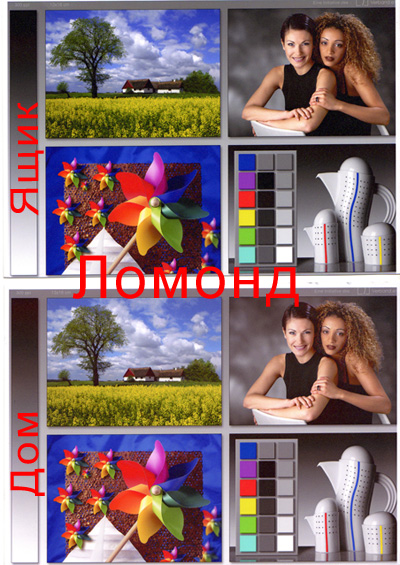

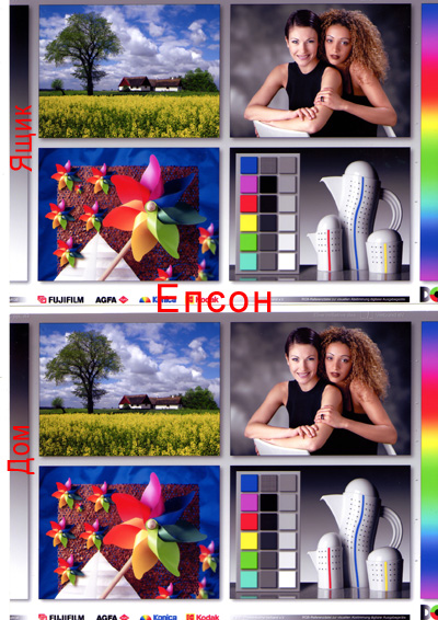

Почему я купил Люстер от Епсона ?
1. Заманила оригинальная бумага по ЧЕЛОВЕЧЕСКОЙ цене
2. Проведен опыт по выцветанию Lomond Satin 260 грамм А4 и оригинальной Epson Super Glossy + чернила Hameleon ER-270 (спасибо Евгений26 !!!)
3. Его похвалил Юха
результаты по пункту 2 : (думаю понятно где выцветшая картинка :-) )
образец Ломонда (печать с профилем) и Епсона (печать без профиля) пролежал две недели на подоконнике БЕЗ СОЛНЦА (его уже давно нет !). Ультрафиолет проходил через толстый слой облаков и туч и стеклопакет из 3-х стекол.
ЗЫ : результатом Епсона Супер Глосси Очень доволен (причем это на совместимых чернилах Hameleon ER-270 (спасибо Евгений26 !!!)). Надеюсь Люстер будет вести себя не хуже :-)
  • Прикрепленное изображение: lomond satin.jpg
  • Прикрепленное изображение: епсон.jpg
|    Сообщение #24 Отправлено 24 ноября 2012 - 20:10   Kit2006
не утерпел, и дал сохнуть бумаге Люстер от Епсон менее суток для построения профиля :-) Построен профиль (принтер Photo 2100 + чернила Hameleon ER-270 !!! ). Серый клин - как всегда серый :-( Скучно ! :-) "На глаз" стабилизация происходит ОЧЕНЬ быстро, ее практически не видно. Цветовой метамариз низкий, если не сказать - отсутствует.
Сегодня уже успел отпечатать людям 4 фотки 30*40. Люди довольны, но не все. Один клиент был "постоянный", сказал что суперглянец от Ломонда (типа глянцевая к которой привыкли в фотолабах) и тканевое теснение (типа матовая, но с изюминкой, к которой привыкли в фотолабах) от Ревкола ему нравится больше :-) Я конечно немного расстроился... Жаль что нет формата А3 тканевого теснения от Revcol, будем ждать, может появится.
По поводу скорого построения профиля для Люстера: посмотрю через недельку на фотку "в ящике", если визуально будет нравится, то...хорошо. Так же одна фотка лежит на подоконнике уже (солнца нет и не будет, так что УФ лучи только через три стекла стеклопакета и толстый слой облаков). Если по выцветанию Люстер + Хамелеон ER-270 (спасибо Евгений26 !!!) окажется на ровне с Ломондом теплым полуглянцем (из этого поста http://reseters.ru/...ndpost&p=256263) или Епсон Супер глосси из прошлого поста, то откажусь от Ломонда теплого полуглянца, хоть он и дешевле...Епсон приятнее :-)
Мое впечатление от Люстера: да ! фотка (а не цветовые мишени) на люстере СМОТРИЦА, эффект на самом деле как лабовская матовая бумага. Сохнет быстро, практически моментально (но у меня и перелива нет, с профилем печатал). Пока бумага понравилась. И цена (брал как и Юха в ОнлайнТрейде) адекватная.
