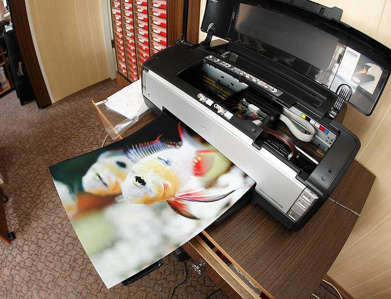

Короче, сегодня привезли бумагу. Чуть я ошибся при заказе. Оказалось, что это не А3, а А3+. Цена за лист получилась в пределах бакса. Бумага суперская! Вот отпечаток с 1410. Чернила залиты от L800. СНПЧ Ресеттерс. Настройки по умолчанию. Без долбаных профилей. Снимок очень зернистый - ISO -3600. Взял его для пробы печати чисто спонтанно.
| Сообщение #3 Отправлено 14 сентября 2012 - 17:18

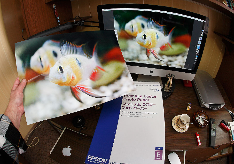

Мляяя !! Вот это кайф!!! Поздравляю! Отличная бумага, отличный отпечаток !!!

кропы с "рыбок", слева - с отпечатка, справа с экрана: и говорят не надо профиль!
| Сообщение #9 Отправлено 14 сентября 2012 - 19:36
Это фото! К тому же невозможно чтобы изображение на отпечатке было на 100 % как на экране по тому, что экран свет излучает, а отпечаток отражает свет от источника оногоси спектр источника света бывает разным.
Я печатаю из бумаг Epson только на Premium Glossy другие как то не пробовал. Могу сказать что бумага очень достойная, хотя когда лежат два отпечатка рядом на Epson Premium Glossy и Lomond Premium Super Glossy сразу и не поймешь, какой на какой бумаге напечатан. А обычные глянцы г...но. Жена ругается когда покупаю хрень - говорит картон какой-то. А что поделать многие заказывают - лишь бы подешевле. Хотя есть и такие которые заказывают отпечатки исключительно на микропористой бумаге.
| Сообщение #10 Отправлено 14 сентября 2012 - 19:41
от этого меняется не цвет !, а пусть оттенок, светлость, яркость... но не цвет в корне ! Был зеленый, стал синий.
Я на китайской бумаге так же в цвет "попадаю" :-) А это чернила Епсон + бумага Епсон ! Да 1000 раз уже говорено, что профиль нужен ! На таких расходниках картинки для детского садика не печатают, а значит надо в цвет попадать ! Тем более когда теряются детали (камушки) - недопустимо для такой стоимости продукта!
| Сообщение #11 Отправлено 14 сентября 2012 - 19:43
Ребята! Не путайте хрен с пальцем! Вы никогда не получите одинаковость изображений с монитора и отпечатка. Причина проста - разные способы отображения. И не надо ловить ньюансы. Они всегда будут. Оценивается близость к оригиналу. Визуальная. Простым человеческим глазом, а не тупыми "спектроговнометрами"!
Короче: завтра я закажу еще такую бумажку. Остальные могут печатать на говноломонде и прочих привиженах
| Сообщение #12 Отправлено 14 сентября 2012 - 19:48
именно ! именно таким глазом я и оценил :-) К оригиналу близко ! И там и тут есть рыбки ! :-)

ЮХа не упомянул еще, что объектив фотоаппарата и человеческих глаз по разному "видят" цвет.
Про освещение и цвет - просто белый лист при лампах накаливания будет "желтым".
| Сообщение #14 Отправлено 14 сентября 2012 - 20:24
предположите, что
нафиг тогда было постить картинку ? Если спектры разные....и вспышка не в то место.
ЗЫ Вон, сканер под рукой....
белый лист
только не начинайте ! много уже сказано за белизну бумаги и ее (белизны) цвет :-)
у меня оба глаза свои, и ни один не заменЁн на фотоаппарат :-) Я смотрю картинку сфотканную фотоаппаратом, оба изображения им сфотканы ! ОБА !
ОСТАВИМ ! СДАЮСЬ ! связка Епсон 1410 + чернал Епсон Л800 + бумага Епсон - дают превосходный результат в цветопередаче ! профиль не нужен !
