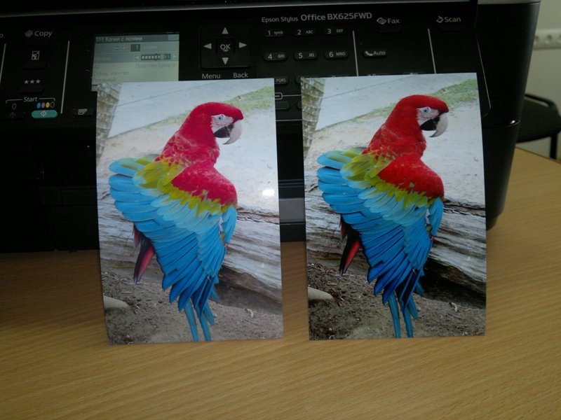

Скажите, а как с цветопередачей? Все же от 6 цветной модели в 4 цвет?
Можно будет, если что, обойтись все же без профиля?
И если вы заправляетесь чернилами от Л800, то скажите, какие принтеры.
Что нибудь из старья у вас есть?
Могут ли старые принтеры типа Р270 на них печатать?
| Сообщение #17 Отправлено 27 августа 2012 - 08:33
Вот две фотки:
левая отпечатана на BX625-ом (он же SX535), правая отпечатана на 1410 (он же R270/Т50/Р50 только формата А3), оба принтера печатают без профиля чернилами InkMate EIM290.
Как видим есть только небольшая разница в насыщенности.
Так что думаю что на оригиналах можно будет вполне обойтись без профиля.

Я имел ввиду Могут ли старые принтеры типа Р270 на них печатать? без построения профилей с приемлемым качеством?
