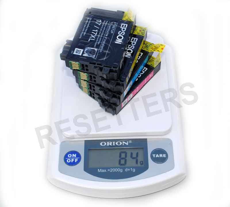

1. Взвешиваем набор из 4 картриджей перед их установкой в принтер.
Получаем данные - 84 граммf, т.е. 1 картридж весит 21 грамм.

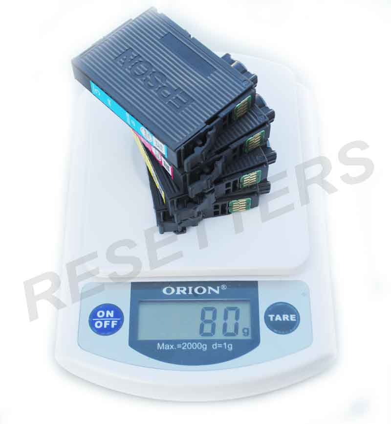

2. Далее взвешиваем этот же набор после первичной инициализации принтера и первичной прочистки головки от консервирующей жидкости.
Получаем вес нашего набора - 80 грамм, т.е. 1 картридж весит 20 грамм.
Прикрепленное изображение: 84.jpg Прикрепленное изображение: 80.jpg Прикрепленное изображение: inks.jpg
Т.е. в памперс ушло по 1 мл с каждого картриджа. Много это или мало?

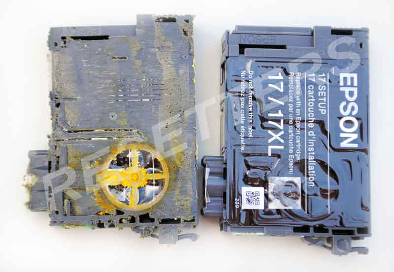

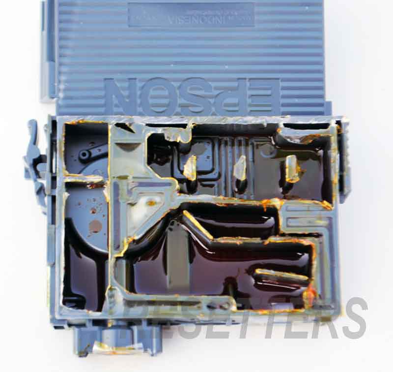

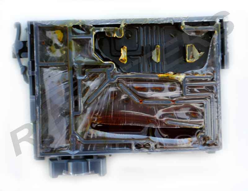

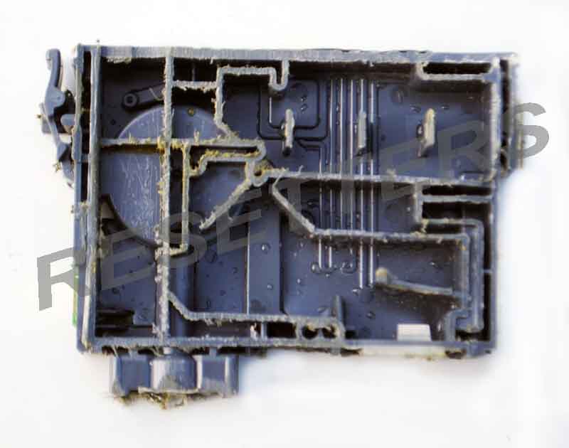

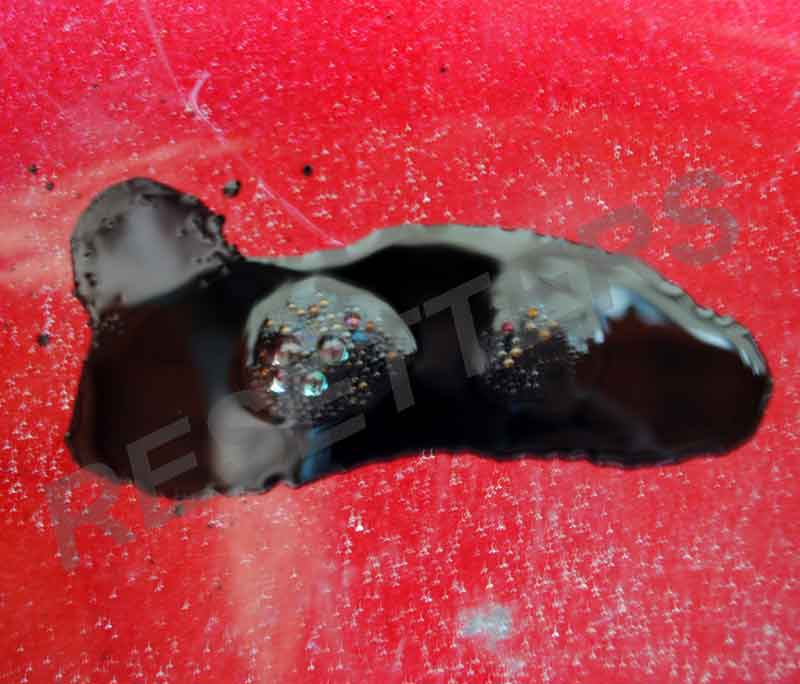

Вскрываем картридж (открывается очччень интересная картинка - чернила содержатся только в одном отсеке и то он не заполнен) и выливаем все чернила куда угодно.

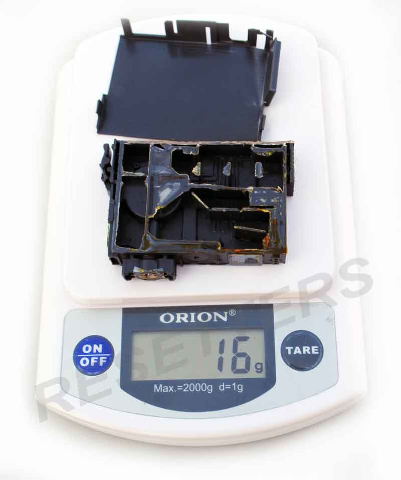

Прикрепленное изображение: 2c.jpg Прикрепленное изображение: k1.jpg Прикрепленное изображение: k2.jpg Прикрепленное изображение: 16.jpg Прикрепленное изображение: k3.jpg Прикрепленное изображение: k4.jpg
Взвешиваем картридж. Вес картриджа - 16 грамм - т.о. чернил в картридже у нас оставалось всего 4 мл для нашей "экономичной печати". А не следует забывать, что принтер никогда не израсходует все чернила под сухую - в картридже всегда остается безопасное количество чернил дабы не завоздушивалась система - обычно это не менее 0.5 мл до 1 мл (это мы проверим немного позже - следите за статьями на нашем сайте).
Таким образом, что мы имеем? Если приравнять примерное количество чернил, которое должно оставаться в картридже к тому количеству чернил, которое было израсходовано при первом включении, то реальное количество чернил, уготованное нам для печати получается - 4 мл в одном картридже. Как-то мне в экономичность уже слабо верится. А вам?
Что же получается по деньгам? Средняя стоимость "экономичного" набора XL 4-х картриджей - $80 ($20 за один картридж). Легко посчитать стоимость одного литра чернил 1000 мл / 4 мл = 250 х $20 = $5000 за 1 литр чернил! (Используя "экономичные" XL картриджи)
Не знаю, какие цифры брали в расчет маркетологи Epson, но у меня получилось, что "экономичные" XL картриджи для принтеров XP серии в 23 раза дороже бутылочек с чернилами для Epson L серии - 70 мл бутылочка стоит в среднем $15, т.е. 1 литр стоит $215.
Честно говоря, мое глубокое убеждение, что Epson, мягко говоря лукавит, выдавая потребителю картриджи с объемом в 5 мл и стоимсотью в $5000/литр как "экономичные". Хотя все относительно. Может в Японии.... Но мы-то не в Японии.
