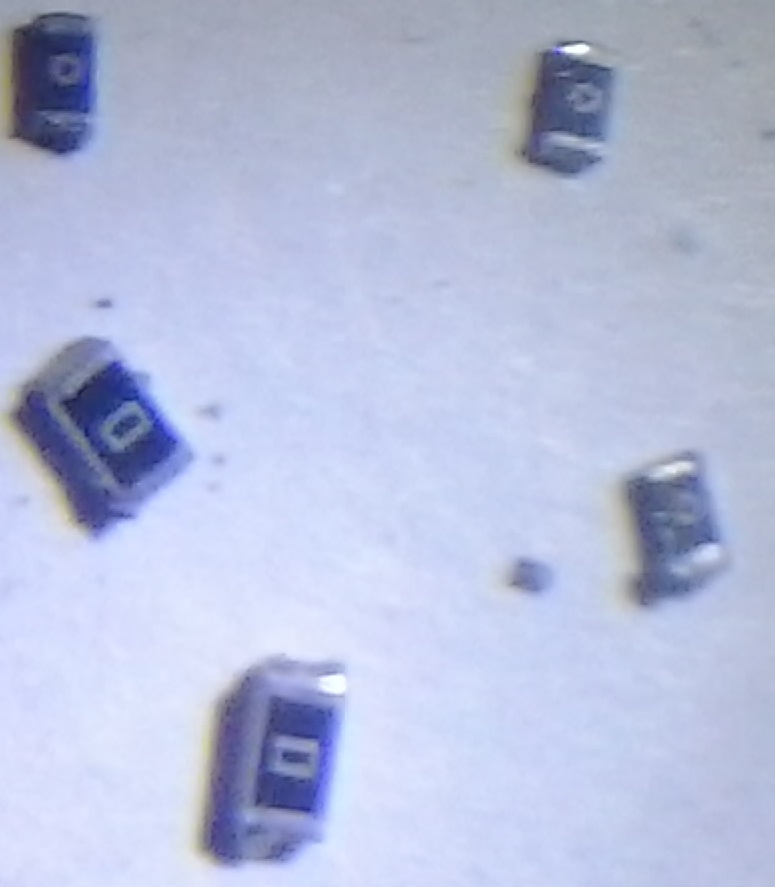

как они там выглядят две материнки с лупой излазил нигде нет детали с литерой F

малость не про то разговор на плате принтера предохранитель я нашел а вот как они выглядят там откуда их можно выпаять ?
к примеру вот: и где здесь предохранитель? у всех этих деталей мультиметр показал практически нулевое сопротивление.
| Сообщение #24 Отправлено 05 февраля 2014 - 18:03
а на детали и нет маркировки "F"...там "Е".
| Сообщение #25 Отправлено 05 февраля 2014 - 18:19
koka,
Там F
Там F
| Сообщение #26 Отправлено 05 февраля 2014 - 19:04
может быть...я непомню-давно было...отошёл от дел принтерных.
