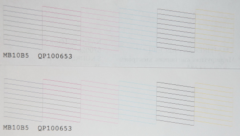

Либо перелив чернил, либо смешение их в головке, из-за прорыва герметика. Обычно бывает первое.
Что делали с принтером, после чего началось такое?
Что стоит в каретке - СНПЧ (какая?) или ПЗК?
И кстати почему у вас порядок цветов на тесте дюз в зеркальном отражении? Это после перечиповки так?
| Сообщение #5 Отправлено 20 августа 2012 - 15:03
Добрый день ! Про этот принтер можно мемуары писать! И денег высасал столько, что можно было пол квартиры ,с лаба фотками засыпать. Перевёрнутые дюзы потому, что перечиповали с 290 на L800 ,а там порядок дюз такой как я предоставил. Немного пред истории принтера... После замены родных картриджей мне порекомендовали поставить WWMовскую картриджную смпч ,с ней почему то, и было меньше всего пробем .Анализируя всё ,я то теперь понимаю, что все проблемы из за не постоянного использования принтера и подсыхания дюз. На WWMe дюзы не подсыхали и после месяца простоя.Когда стали заканчиваться чернила начались пробпемы с пропусками в таблице дюз и стали подвоздушиваться некоторые шлейфы.Кулибины сказали, что поменяй на капсульную систему и беды твои закончаться.Поменял,чернила залили ИНК-МЕЙТ.Не долго музыка играла.....расходовав чуть больше половины уровня чернил, раза три носил его для устранения полосатости.потом при проверке дюз в СУАНе появились чёрточки с МАДЖЕНТы и на оборот.Прочистка и промывка не чего не дала,сказали голове КИРДЫК.Поменяли голову,чернила залили ИНК-ТЕК ,сказали те Г,,,О,а эти лучшие.после замены головы в моём присудствии, дюзы не стали работать лучше,смешение цветов так и осталось,специалист полазив в драерах или ещё где то, вродебы всё наладил,но дома я обнаружил, что горизонтальная полоска между жолтым и чорным кривая ,по этому буквы при печати немного сливались.Цвета в фото я опять не увидел.Забрёл случайно к ещё одному специалисту,объяснил ситуацию и проблему,тот с уверенностью посоветовал перечиповать с 290г0 на л800й,и ваши проблемы закочаться .... результат предоставлен выше ,да- при этом чернила посоветовал поменять на Хамелион ,что я и сделал.А когда расказывал байки, сказал ,что даже профелировать не надо будет всё будет окей по умолчанию.А цвета и кчества в фотках так и нет.............................................................................................. Пытаясь найти ответ самостоятельно, нашол этот сайт,может здесь кто что подскажет , или .... в дебри заведут.

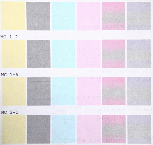

Ваша проблема именно в СНПЧ. Не слушайте абы кого. Вам правильно говорилMiklucho. Это давление чернил. Если бы у вас был бы виноват слив, то проблема бы была на всех цветах. Ну или на нескольких. У вас не отбалансирована СНПЧ.На самой капе у вас смешиваються эти два цвета. Но раз смена ПГ не привела к успеху-значит СНПЧ. Доноры какие? Офис или Проф? Когда печатаете на листе, то принтер бумагу пачкает?
Всем удачи и побольше прибыльной работы!)))
| Сообщение #9 Отправлено 23 августа 2012 - 08:46
В замену ПГ я чето слабо верю...я бы сам проверил, снял башку бы, и качнул ММ в те цвета которые смешиваются, если разгерметизация, то из соседнего цвета вам в лицо прыснет фонтан, ну или будет течь кароче.

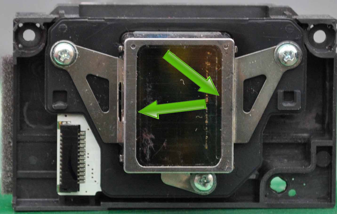

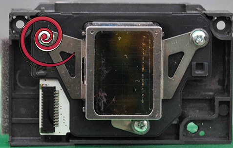

Из недавно проделанной работы, принтер 1410, ситуация примерно схожая, на желтых дюзах много черных, тест режимов печати, схожий. Продавливал шприцем дождик не снимая ПГ, как в черный так и желтый, разгерметизации нет. Когда снял ПГ, оказалось, что обойма вокруг пластины с дюзами деформирована, прижата не плотно. Под ней постоянно много чернил, что собственно вызвало такую ситуацию. Маленькая хитрость, когда закручиваете 3м шурупа крепящие обойму и 2е части ПГ между собой, под шайбочки нужно нанести немного смазки, чтобы при затягивании, обойма не деформировалась на скручивание.
| Сообщение #13 Отправлено 31 января 2014 - 12:24
pepsiman, можно наверное и просто пальцем ее прижать покрепче, при закручивании винтов.
| Сообщение #14 Отправлено 31 января 2014 - 12:53
Miklucho,
Может и можно, но происходит деформация, скручивание, какой нибудь край приподнимается. Если слишком слабо закрутить, то чернилки могут просачиваться через резиновую прокладку между двумя половинами ПГ, тогда потеряем принтер

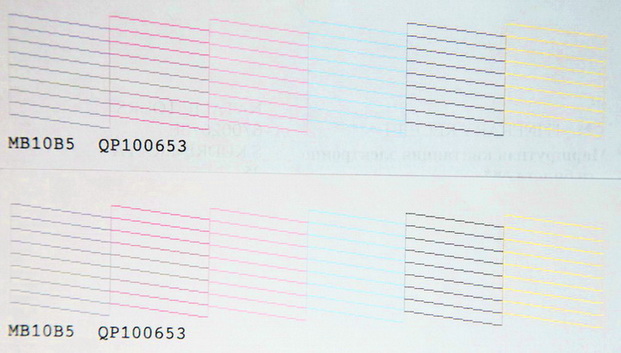

А вот теперь я уверен что головка не сгорела,принтер заработал. Проблема была в шлейфах там одна полоска завернулась, я им конечки просто ножницами подрезал и вместо предохранителя проволочку припаял (плата Б/У с замененными транзисторами а вот предохранителем никто не озаботился) .Головку прописал AdjProg.Прочистка стандартная, тест дюз идеальный, голову откалибровал, и фотку распечатал немного темновато получается ,это можно как-то поправить?
