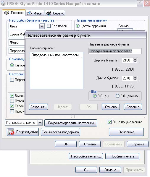

А на каком принтере можно создать свой формат с возможностью печатать без полей?
На Т50 например, не любой конечно, ширина там ограничена несколькими значениями.
| Сообщение #27 Отправлено 08 августа 2012 - 18:39
Ну да, я и говорю, что А6 (105х148) полно, а вот 10х15 нету :(
А мне бы без полей печатать на 1410, да ещё и на А6

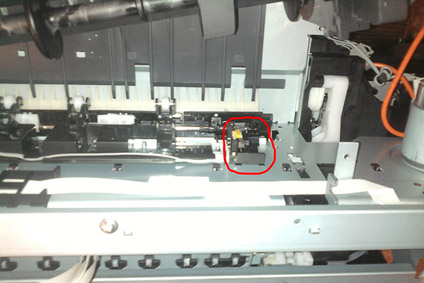

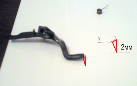

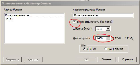

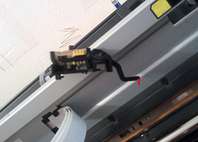

Ну вот.. Сделал! Теперь могу печатать на 1410 без полей и белых полосок в конце печати формат А6 (105х148), и даже меньше: (100 х 147,5)
Разобрал, снял коромысло и нарастил на него "соплю" в 2мм из пистолета для плавки пластмассовых стержней, или как он там ещё называется...
лишнее обрезал ножницами. Собрал, заработало! Ура!
Ещё раз большое спасибо здешним спецам!
Фотки с телефона, прошу прощение за качество..
