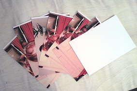

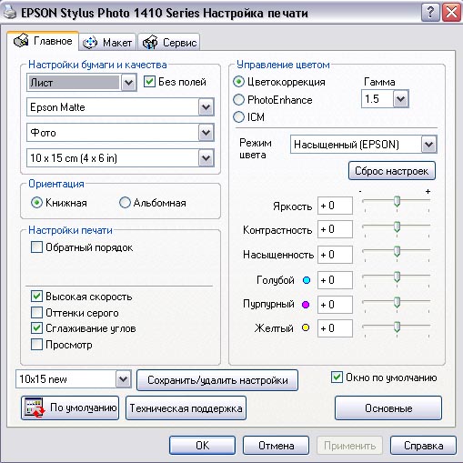

Скажите, пожалуста, в чём может быть проблема? Может кто сталкивался?
Печатаю на Epson 1410 формат 10х15, каждый пятый - десятый, а бывает и подряд 10шт 10х15 с полями в конце фотки.
печатается из мастера печати фотографий в виндовс. Пробовал печатать из EPSON Easy Photo Print - тоже самое.
Из фотошоп печатать не пробовал, потому что с такой проблемой никогда не сталкивался на других принтерах (r290, r295...), да и печатать по 200-300 фоток за раз из шопа не удобно.
Снпч суперпринт, установлена так
Настройки печати, макет "без полей" крутил-вертел от мин до максимума, не помогает.
бумага ломонд глянец 230, 300гр, матовая сатин 270гр.
  • Прикрепленное изображение: Безимени-1.jpg
  • Прикрепленное изображение: Фото-0008.jpg

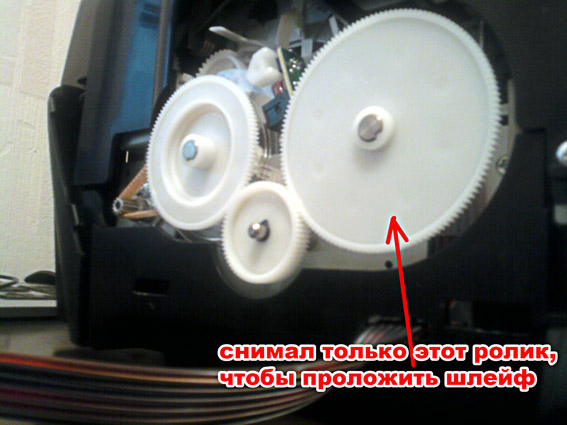

снимал только эту шестерёнку, чтобы проложить шлейф.
Поля на фото всегда одинаковые 3,5мм

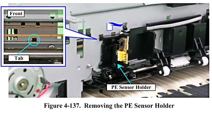

Как разобрать принтер Вы уже знаете, так, что дальше все просто. Снимаете тракт подачи бумаги, датчик будет сразу видно, у него механическая деталь в виде коромысла, оно должно опустится когда на него заезжает край бумаги и соотвественно подняться в исходное положение, когда бумага пройдет. Задача стоит в том, чтобы он отработал немного позже при проходе листа бумаги. Для этого его надо немного удлинить, можно какой нить кембрик например на него одеть, ну или может быть кусок стержня от какой нить ручки подойдет, только надо расчитать так, чтобы бумага потом в этот "тюнинг" не втыкалась.
|    Сообщение #17 Отправлено 07 августа 2012 - 20:56   Pitlord
спасибо, попробую как-нить на досуге.
Это он?
  • Прикрепленное изображение: Безимени-2.jpg

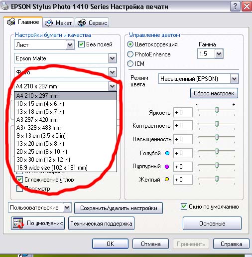

|    Сообщение #20 Отправлено 07 августа 2012 - 21:25   Pitlord
да, вот все форматы для печати без полей на эпсон 1410:
  • Прикрепленное изображение: Безимени-3.jpg
