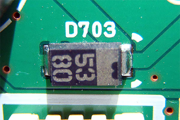

| Сообщение #37 Отправлено 09 июня 2013 - 17:09
и что теперь? диоды заменил и все Ок ?
| Сообщение #38 Отправлено 09 июня 2013 - 17:14
Пока не знаю, надо учить по индонезийcки.
| Сообщение #40 Отправлено 10 июня 2013 - 17:39
а это не оно? http://www.datasheet...3/1N5380B.shtml
ты его прозвонил? и он дохлый??
http://en.wikipedia....iki/Zener_diode
