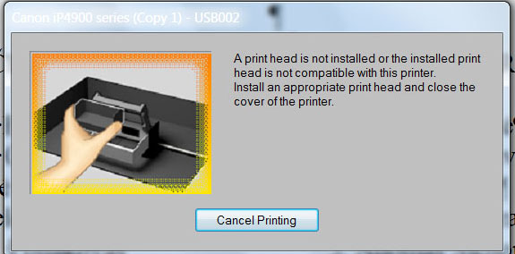

Плохи дела, мне самому не удалось обойти ошибку B200. Принтер выходит на готовность, но, при попытке печатать, моргает 10 раз.
| Сообщение #13 Отправлено 26 мая 2013 - 05:28
aaaa, у тебя другая там ошибка 6C10 Valve cam sensor error
| Сообщение #14 Отправлено 26 мая 2013 - 08:13
SCORPIC, такую ошибку показывает, если снять ПГ.
| Сообщение #15 Отправлено 26 мая 2013 - 12:14
aaaa, должен по идее писать ПГ не установлена/установите ПГ.
| Сообщение #16 Отправлено 26 мая 2013 - 18:33
