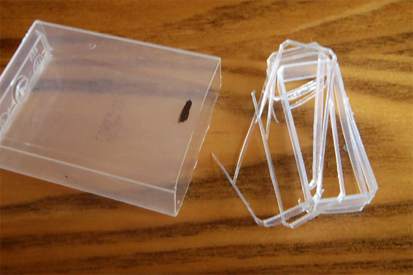

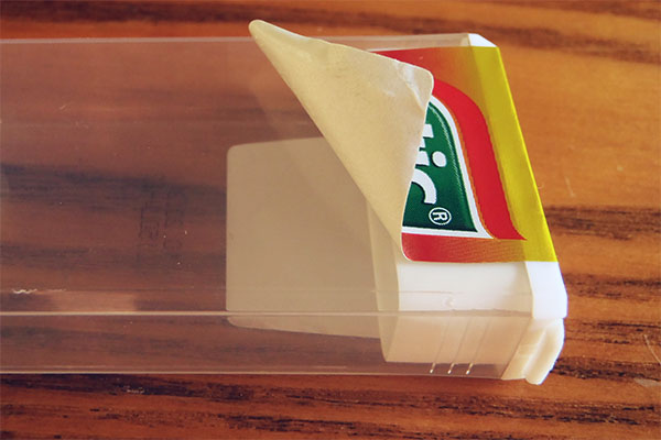

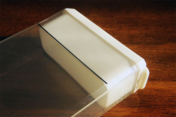

Этикетку от коробочки отделяем очень медленно, тогда она не рвётся.
Саму коробочку я укорачиваю.
Изготовление донора самостоятельно подробное описание
| Сообщение #22 Отправлено 29 июля 2012 - 08:37
Следующее сообщение должно быть такое: Плотно закрываю крышку.
| Сообщение #23 Отправлено 29 июля 2012 - 08:42
...и заклеиваю термопистолетом.
| Сообщение #24 Отправлено 29 июля 2012 - 08:50
А вот и не угадали!

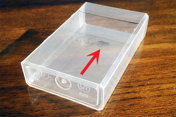

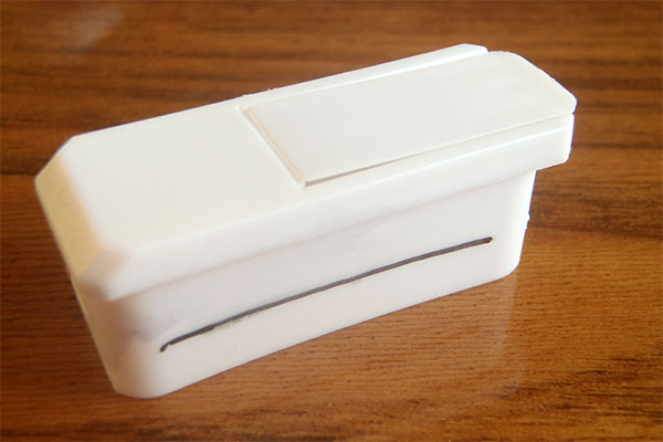

Я несколько дней мучился, пока научился плотно закрывать крышку и потом проверить на герметичность.
По надписям спереди делаю метку, где будет низ.
На половине высоты основной крышки делаю линию, откидная крышка - в правую сторону.
Обрезаю. Это будет нижняя сторона плюс удобнее заделать откидную крышку.

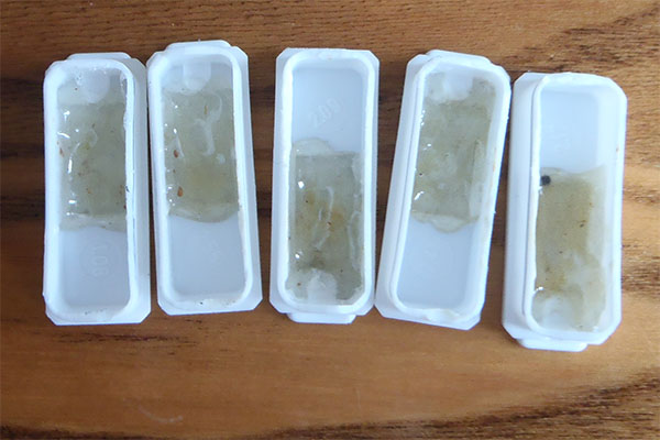

| Сообщение #25 Отправлено 29 июля 2012 - 09:35

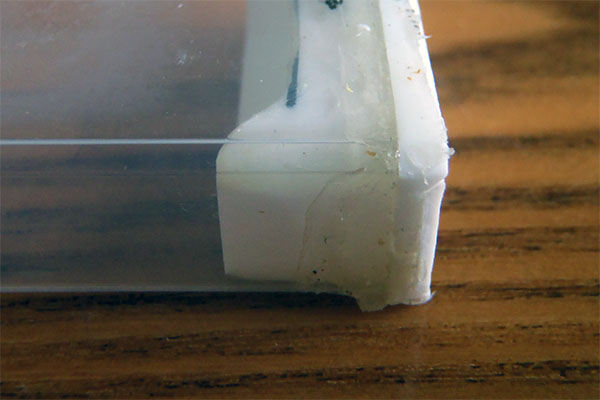

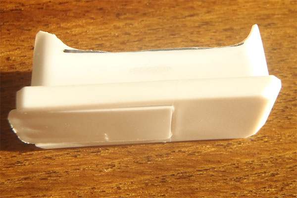

Заделываю откидную крышку термоклеем изнутри, примерно до высоты выступа.
(Я пропустил, но понятно, что после снятия этикетки все тщательно промывается и высушивается).
Вот какой комлектик.
Выступ обрезаю (защита от дураков).

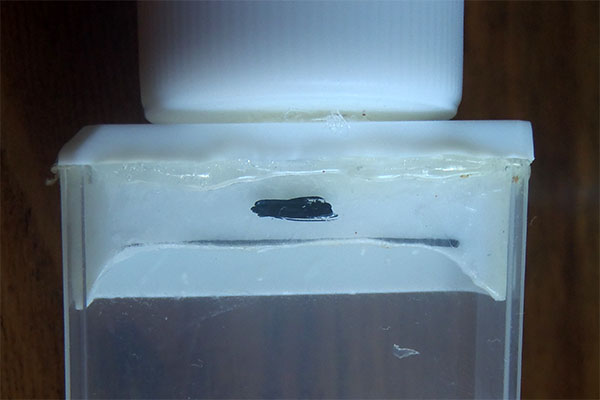

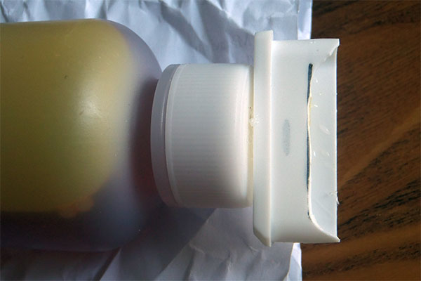

| Сообщение #26 Отправлено 29 июля 2012 - 11:33
Обрезать мне легче всего короткими ножницами.
Капля термоклея мне временно закрепляет крышку на бутылочке чернил.
Бутылочку ложу на измятую бумагу. Наношу термоклеи, еще раз его прогреваю паяльником и медленно надеваю коробочку. Потом несколько минут клей набирает твердость.

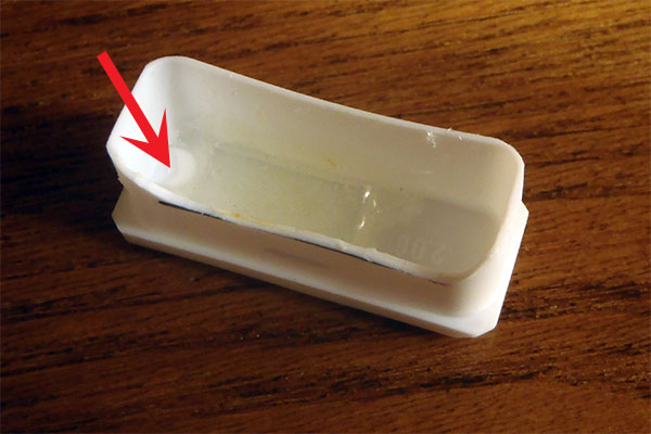

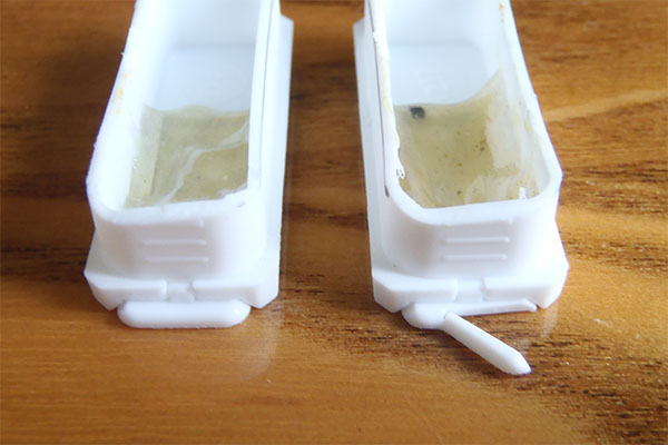

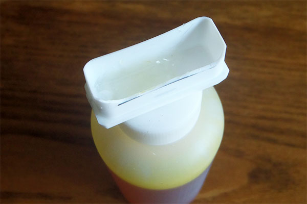

Nikolai67, я в курсе, старые коробочки были хрупкие, новые - мягкие. (Но освоил падежное подключение мягкой трубочки к мягкой коробочке).
Вот что получилось.
Тот клей, который выступает, прогреваю паяльником и прижимаю к неприлипающеи поверхности.
Кстати, совсем не просто делать макро фотки типа "прозрачное на белом фоне".
Вот что получилось.
