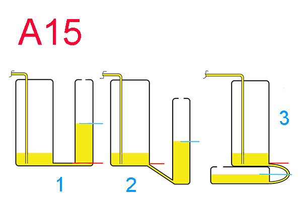

Здесь я расскажу и покажу, как самостоятельно изготовить донор для СНПЧ. Это будет сосуд Мариотта с нижним расположением воздушного отсека, "3".

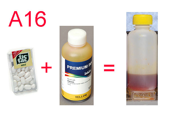

Конструкция состоит из раздельных чернильного отсека и воздушного отсека. ЧО - бутылочка, в которой покупались чернила. ВО - коробочка от конфет TicTac.

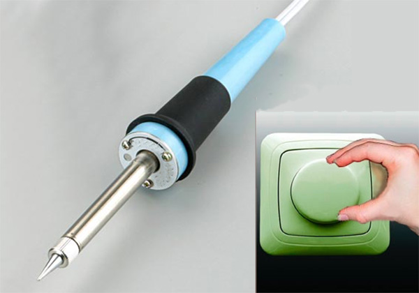

Всё, можно не продолжать, нет у меня паяльника с регулировкой температуры. Может подойдёт без регулировки?
| Сообщение #15 Отправлено 28 июля 2012 - 15:05
Nikolai67,

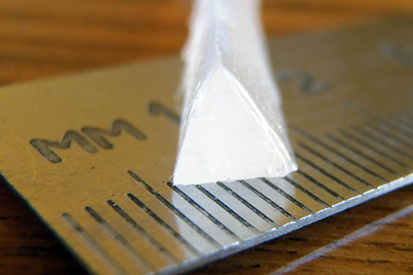

Температура плавления припоя примерно 270 градусов, а термоклея - 190. При 270 ему будет плохо. Можно приспособить регулятор для простых ламп освещения. Или попробовать включить в разрыв одного провода паяльника диод примерно на 0,3 А, 400 V.(если паяльник на 220 V)

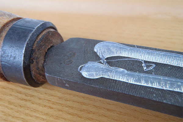

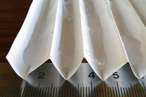

Для удобной работы из стержня диаметром 11 мм делаем трехгранные палочки примерно 5*5*5 мм. Здесь "гармошка" сделана не из простои бумаги. Это бумага для наклеек уже без наклеек. Или можно использовать напильник. Или можете сами пробовать, к чему не прилипает горячий термоклеи.

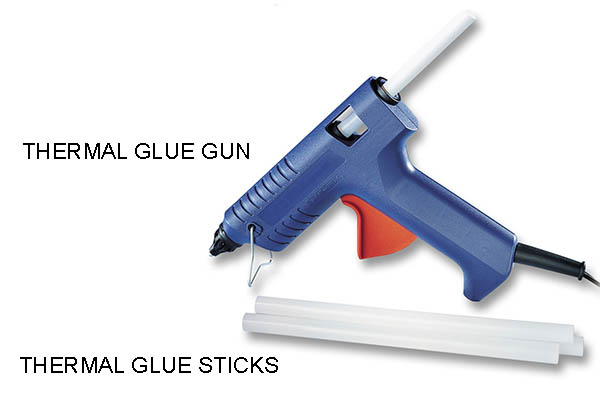

У меня много термоклея в гранулах. Мечтаю сделать круглые палочки. не подскажите как?
| Сообщение #17 Отправлено 28 июля 2012 - 15:48
Nikolai67,
Сделать из гранул не ровные палочки ерунда.Нагреть в металлической посуде и вылить в формы.
А такие, которыми можно было работать с термопистолетом, это потруднее.

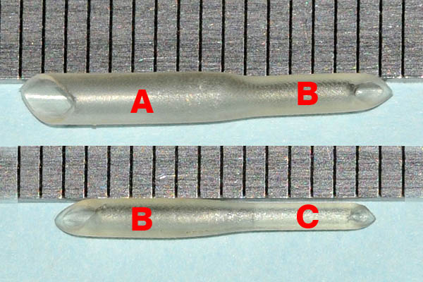

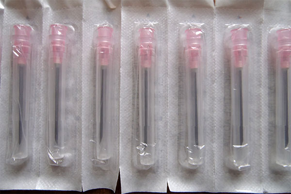

Также нужны гибкие трубочки маленького диаметра плюс фитинги к ним. Соединение должно быть падежное и удобное. Я использую термокембрик 2,4/1,2 плюс медицинские иглы для шприцов диаметром 1,27 мм, G18. Вот "А" - термокембрик в исходном состоянии, внутренний диаметр 2,4 мм. После прогрева он становится 1,2 мм, "В". Если в разогретом состоянии его тянуть, то диаметр еще уменьшится, см. "С".
