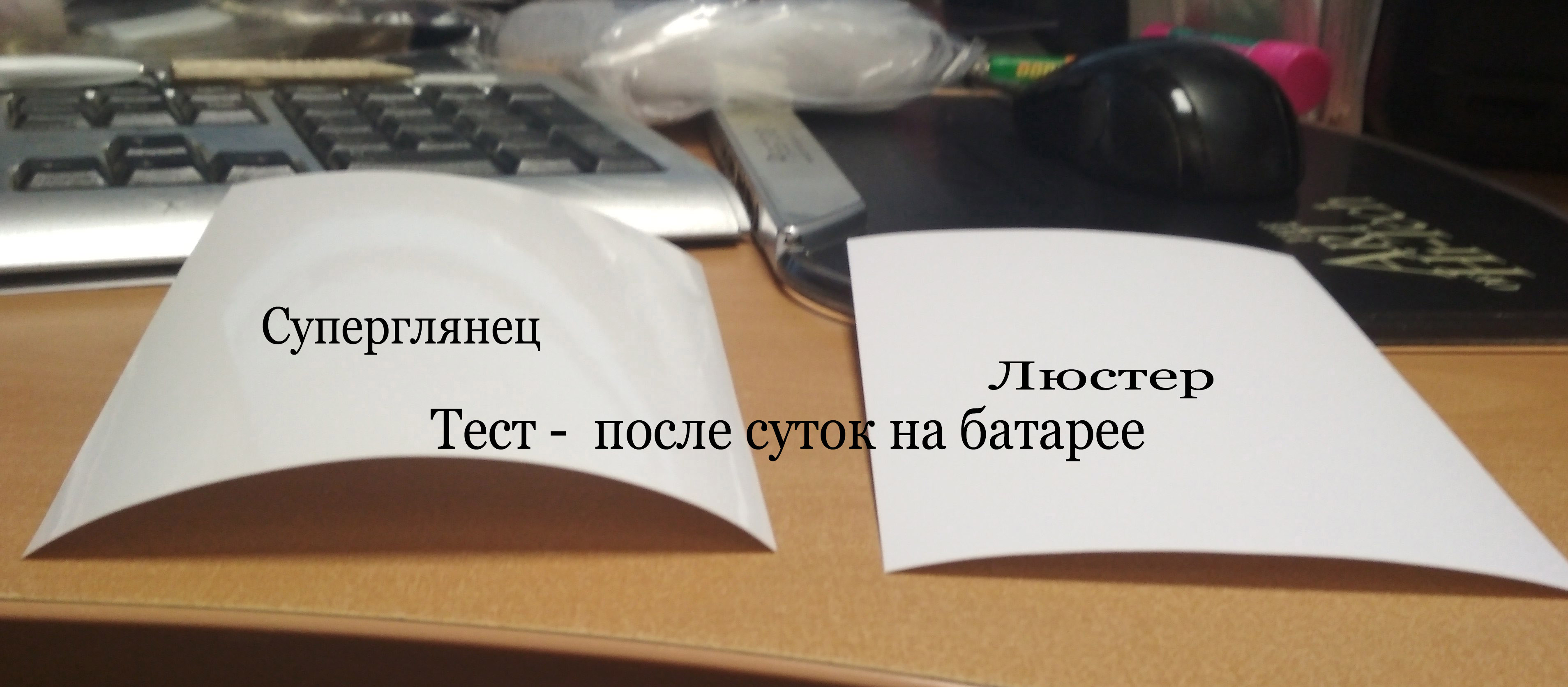

Провел тест на высыхание (положил по листочку на батарею на сутки ) - суперглянец выгнуло - люстер пракически нет

| Сообщение #959 Отправлено 09 июля 2020 - 16:37
Компания Revcol, объясните как печатать на вашей бумаге?
Бумага уже в пачке выгнута в сторону глянца, после примерно пары часов лежания на открытом воздухе ее сворачиваете еще сильнее (см. фото выше).
А после печати листы сворачиваются настолько сильно, что начинают мешать выходящему отпечатку в приемном лотке принтера. Почти в трубочку.
Что это вообще за позор такой, Revcol?
ЗЫ: бумага глянец 180гр 10х15.
| Сообщение #960 Отправлено 09 июля 2020 - 18:26
Использую "ревкол" формата А4. При влажности ок.25% лист выгибается пузом (печатной стороной) кверху. Считаю, что это отличный вариант. Сейчас в мастерской почти 90 процентов влажности. И тут странность - выгибание в сторону спины. Как на вышепоказанном снимке. Тем не менее - печать А4 проходит без проблем.
