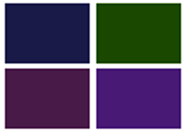

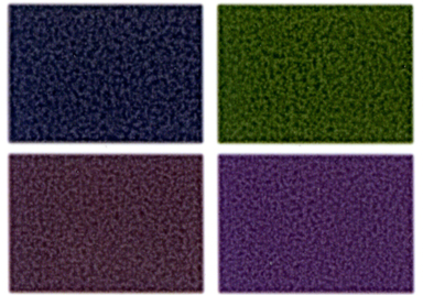

|    Сообщение #303 Отправлено 18 апреля 2013 - 15:13   Kit2006
Всем привет !
вот небольшая ложка дёгтя в бочку с мёдом (с бумагой Ревкол).
Есть у меня пачка бумаги Ревкол А4 формата Супер глосси 260 грамм и Шелк`а такого же.
Мноегие тут уже знают, что свои водные принтеры я перевел с водянки Хамелеон ER-270 (спасибо Евгений26 !!!) на пигмент Хамелеон EР-390. Получилось так, что печать на простых глянцах мне теперь не доступна :) Ибо пигмент плохо ложиться на простой глянец (расплывается пятнами). Поэтому, да и не только поэтому, а еще и из-за повышения качества предоставляемых услуг, я перешел в премиум сигмент бумаг: Епсон Люстер, Ревкол Люстер, Ревкол тканевое теснение. Результат - ОТЛИЧНЫЙ !!!
И вот сегодня мне взгрустнулось ! Достал я эти две паки (Супер Глосси и Шелк). И решил на них попечатать. И о БОЖЕ !!!
Пигмент ложиться на Супер глянец так же как и на обычный глянец - сворачивается в лужицы ! Я расстроился !
С шелком дело получше, но все= есть задатки к расплыванию :(
Я понимаю, что этим "дёгтем" я тут не многих расстрою, ибо большинство печатает водными чернилами, и тут все ОК ! А вот с пигментом незадачка вышла !
На картинке: вот так печатаются мишени для замера для построения профиля
  • Прикрепленное изображение: плашки.jpg
|    Сообщение #304 Отправлено 18 апреля 2013 - 15:40   Стивен
Ну собственно это ожидаемо, так, что ничего страшного в этом нет. Главное чтобы на матовые/холст и бумаги ColorLok хорошо ложился и не растекался... Чтобы фотографии в рамах не выгорали, а в рамки только матовая бумага катит (если под стекло) ибо все остальные варианты либо смысла не имеют либо вредят.
|    Сообщение #305 Отправлено 18 апреля 2013 - 15:47   Kit2006
Просмотр сообщенияСтивен сказал:
это ожидаемо
а вот и нет ! на Супер Глосии от Епсона , пигмент Хамелеона EP-390 ложится прекрасно !!!
Стивен, на матовых бумагах и матовом холсте ДЛЯ ПИГМЕНТНЫХ чернил - все ОК !
а хотелось бы вот так:
  • Прикрепленное изображение: плашки1.jpg

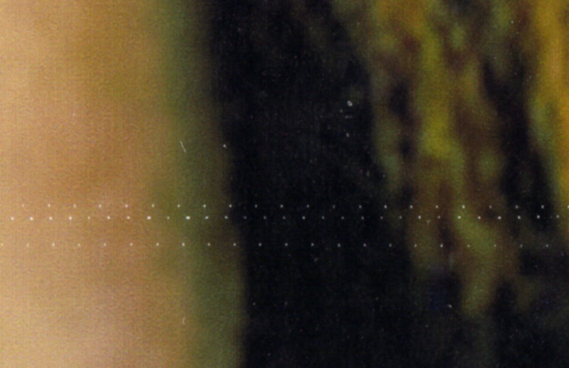

|    Сообщение #313 Отправлено 20 мая 2013 - 11:58   Kit2006
Господа, мсем привет !
Хочу рассказать вот такое наблюдение по поводу бумаги Ревкол Люстер vs Епсон Люстер.
Печатаю на принтере Епсон Т50 чернилами Хамелеон EP-390 (пигмент). Но тут не про чернила разговор ! а про то, как они по разному впитываются и высысают на бумаге указанной выше.
При печати на Епсон Люстер на выходе на листе остаются следы (не просто проколы, как на простых глянцах, а именно белые точки) от звездочек прижимающих бумагу к резиновым роликам на выходе из принтера. Связываю это с тем, что печатаю в режиме "высокая скорость", хоть и в режиме РПМ, и чернила просто не успевают впитываться (подсыхать) и звездочки собирают на себя пигмент, касаясь листа своими "лучами". Возможно без "высокой скорости" такого эффекта не будет (попробую).
Если сказать иначе, то зубья звездочек выполняют роль промакашки как будто бы :-))
При печати на Ревкол Люстер с "высокой скоростью" никаких следов от звездочек нет ! Видимо чернила успевают впитаться (высохнуть) пока идут к звездочкам :)
ЗЫ думаю на этом принтере и вовсе перейти только на Ревкол Люстер !
  • Прикрепленное изображение: следы.jpg
