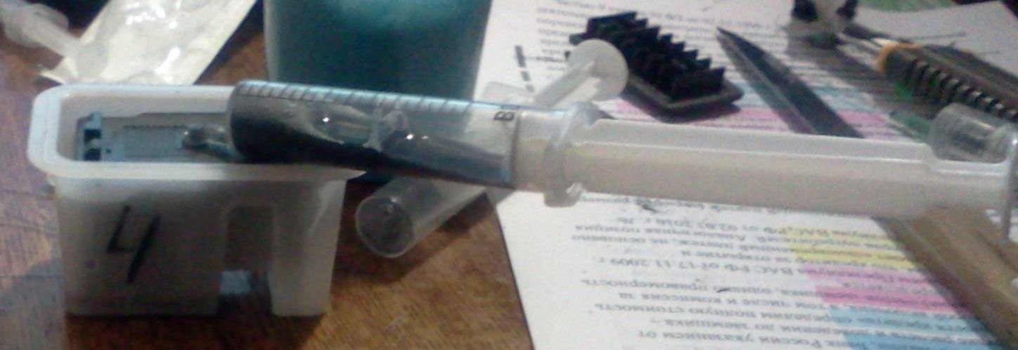

Мужыки, я это сделал!!!!!!!!!!!!!!! Я прочистил фильтр без вскрытия картриджа!!!!!!!!!!
| Сообщение #35 Отправлено 10 июля 2012 - 15:34
Всё работает на ура!!!Вобщем, в коробочку из под картриджа ставлю картридж, на дно коробки влил МБ до уровня наза цыфры "4", промываю чистищим средством (МБ)разогретым несколько раз картридж от больших остатков чернил( впрыскиваю в картридж МБ через шприц и обратно выкачиваю). Залил потом МБ до краёв, оставил на час, всё выкачал, залил новой. Поменял с дна банки жидкость на новую, И вот самое главное, вставляю в хобот шприца угловой штуцер от СНПЧ( он плотно вставляеться в шприц))))).В отверстие картриджа всавил резинку эту уплотнительную, всё это соединяю, и начинаю потихой выкачивать из картриджа, и соответственно доливаю в баночку МБ))) Вот и все!!!!! По сути тот же принцып промывки картриджа клипсом, или там закачки чернил с помощю этого клипса, НО В ОБРАТНУЮ СТОРОНУ )))) Потом я оставил на ночь картридж с МБ, потом по новому все посторял, т.е. промывку.Пробывал и заливать МБ в картридж по этому принцыпу, т.е. под давлением. Ни одного дюза не забилось. Тестовая печать отличная.
